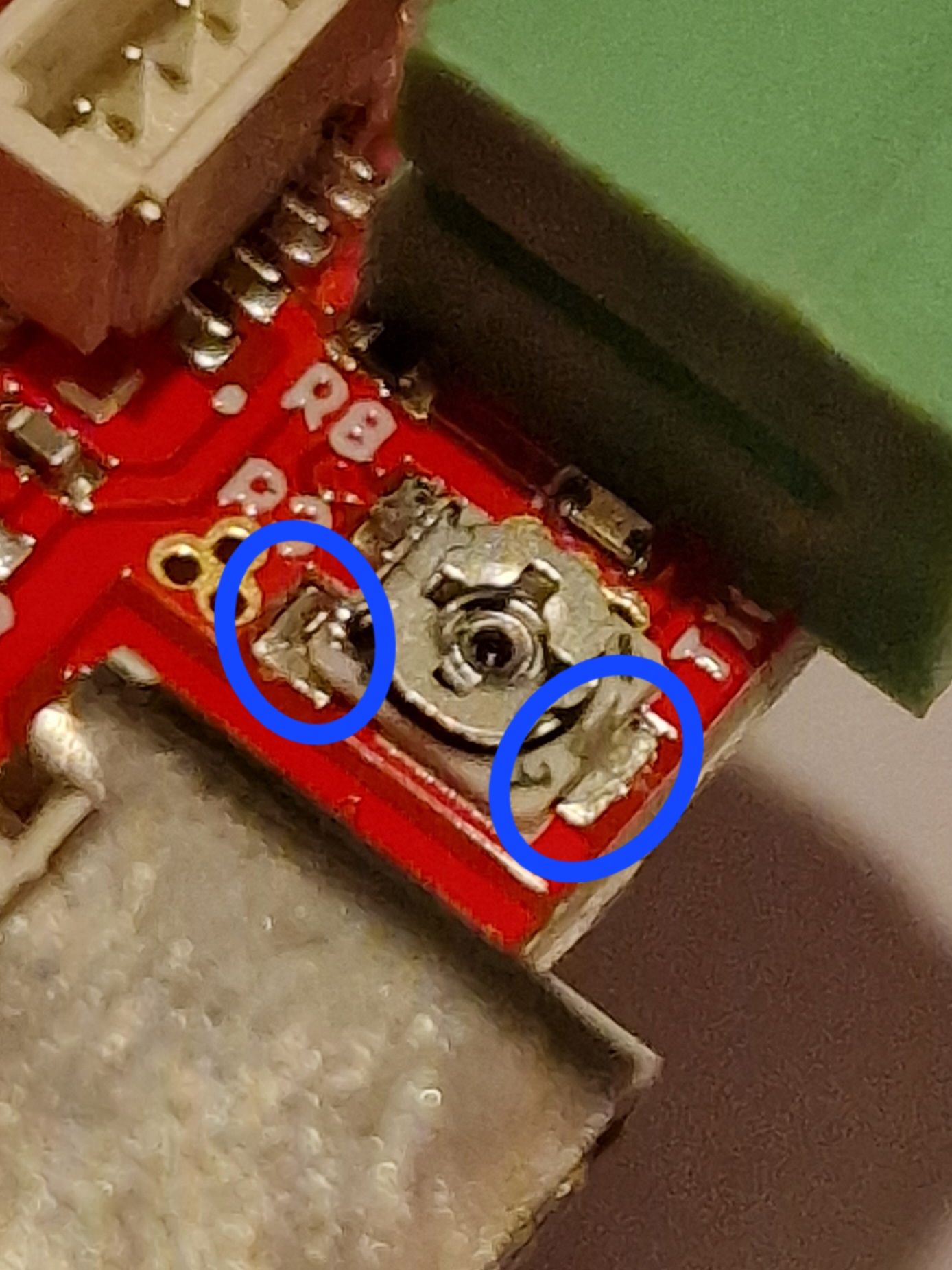

      Denky-D4 : mesure de R3
      Watching Ignoring Scheduled Pinned Locked Moved Denky D4
      787 Views
      @Wendigogo le Denky a un CPU plus performant avec de la PS-RAM. Le prochain Winky le C3 est remplacé par un C6 donc compatible ZigBee (après faut que qq écrive le soft qui va bien)

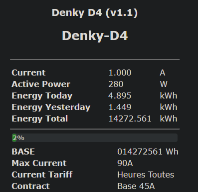

      WendigogoW
      @Charles Merci beaucoup. J'ai un peu galéré (ça n'est pas du tout mon domaine) mais j'ai fini par trouver une solution. Je mets mon code ici car j'ai l'impression que le light.set({"channels":channels, "bri":64, "power":true}) ne fonctionne pas (il éteint la LED chez moi). J'ai dû "bricoler" pour parvenir à mes fins en utilisant le paramètre (rgb" : import string def setcolor(iinst, isousc) var red = tasmota.scale_uint(int(iinst), 0, isousc, 0, 255) var green = 255 - red var channels = string.hex(red,2)..string.hex(green,2).."00" light.set({"rgb":channels, "bri":64, "power":true}) #tasmota.set_timer(2000, setcolor) end Et j'appelle cette fonction depuis "rule_tic". J'espère que rafraichir aussi fréquemment la LED ne va pas réduire sa durée de vie. J'ai essayé de mettre des "timer" sans succès. On verra bien. Enjoy !
