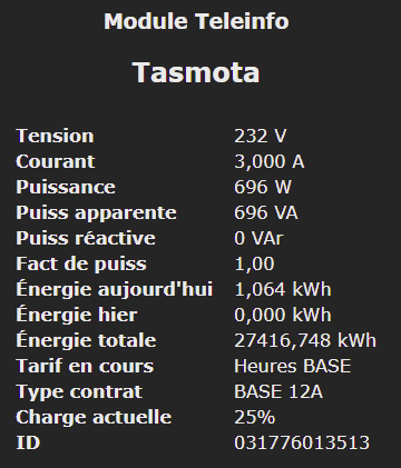

      Merci pour votre travail pour intégrer la téléinfo dans Tasmota.
      Sur la version tasmota 9.3.1.1, en mode téléinfo standard, les compteurs triphasés ne semblent pas correctement traités.
      Sur la page d'accueil, il n'apparait qu'une seule tension et une seule intensité.
      Est-ce que cela a été corrigé sur Tasmota 9.3.1.2?
      Je vous remercie.
