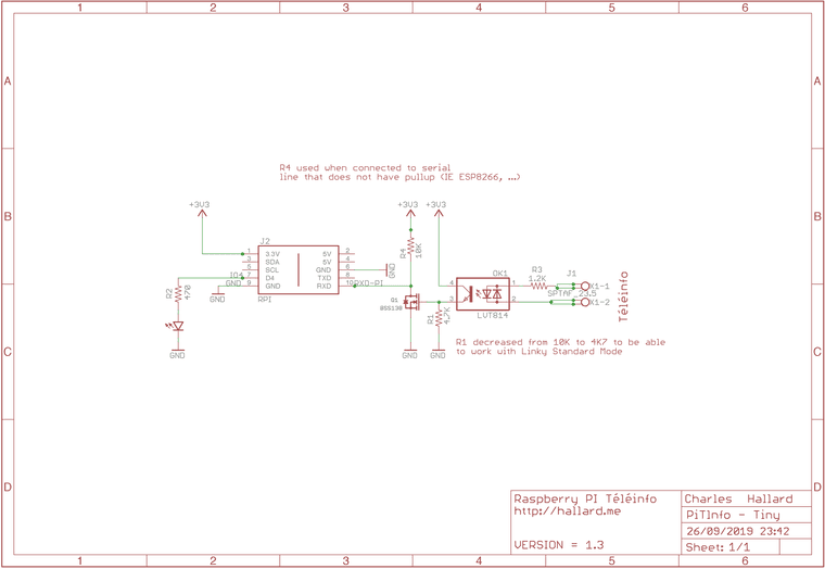

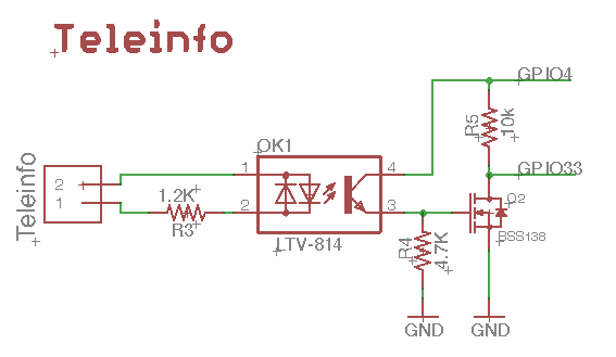

      @Charles oui c'est ce que j'imaginais.
      Je me demandais juste si ça ne poserait pas de problèmes de tirer la puissance nécessaire au PiTInfo sur une GPIO, mais j'imagine que ça ne doit pas tirer grand chose, largement supportable par une GPIO ?
      posted in PiTInfo

    • Optional enable pin with PitInfo and Esp32 ?
      Je suis en train d'étudier le PiTInfo que je souhaiterais commander, brancher sur un esp32.
      Je remarque dans Tasmota, dans la rubrique téléinfo, le schéma de fonctionnement du PitInfo et je vois l'indication concernant la pin enable qui me semble intéressante comme fonctionnalité.
      https://tasmota.github.io/docs/Teleinfo/#optional-enable-pin
      Mais sur votre schéma, j'ai l'impression qu'on ne peut pas (ou plus) connecter de pin enable ? Tout serait déjà relié au 3,3 V ?
      Pouvez-vous m'en dire un peu plus ?
      posted in PiTInfo
