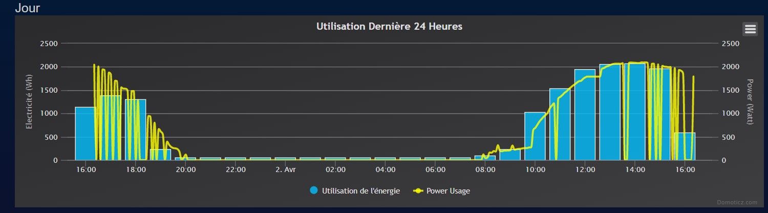

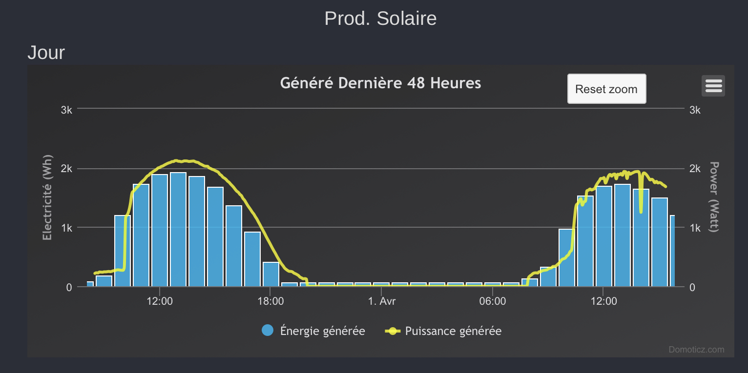

    • RE: pertes de données microteleinfo
      @charles
      bon! en fait tu as raison si mauvaise acquisition la valeur ne doit pas être intégrée dans la BD. c'est le rôle du checkSum
      J'ai fait évoluer mon système et surtout le programme d'acquisition.
      Il y a 2 valeurs qui sont prises en compte EAIT (le compteur totalisateur)
      et SINSTI (valeur instantanée) considérant que le compteur totalisateur ne peut pas jamais être a zéro j'ai intégré cette condition dans l'acquisition ce qui fait que je n'ai plus de zéro. De plus les 2 valeurs sont testées sur la checksum donc je ne prends que les bonnes valeurs. Par ailleurs la boucle d'acquisition est suffisamment rapide pour fournir les donnée d'une autre trame.
      Je continue donc a utiliser le dongle sans plus de problème avec un script python de ma conception dans domoticz.

    • pertes de données microteleinfo
      bonsoir,
      Capture d’écran 2021-04-02 162324.jpg Vous voyez sur ce graphique des infos manquantes (valeur zero)..alors qu'avec le même software d'acquisition voila ce que l'on obtient avec entre autre un autre interface.
      des idées sur les causes possibles?
