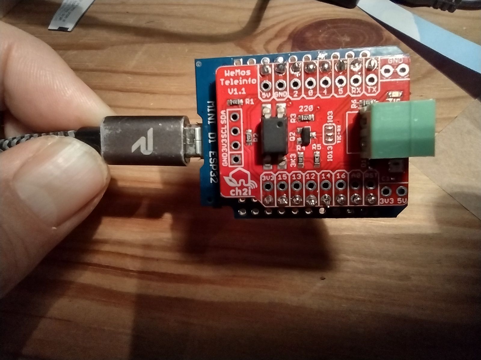

      @Charles bonjour Charles.
      Merci pour ta réponse. J'ai repris les soudures et bougé un peu le connectiques et la LED s'est finalement allumé.
      Les infos du linky remonte correctement maintenant 🙂
      Merci à toi,
      Jean-Francois GimenezJ
    • Led wemos Teleinfo v1.1 ne s'allume pas
      J'ai récemment installé le shield teleinfo sur un wemos d1 mini.

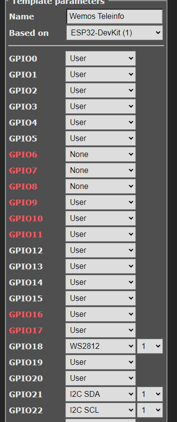

      J'ai suivi toute la documentation, le wemos teleinfo est branché sur le L1/L2 du linky mais pourtant la LED du shield ne s'allume pas et aucune info TIC ne remonte. Ma conf à l'air correct je vous montre quelques screens du tasmota:
      Je suis bien en mode historique sur mon linky.
      Pouvez m'aider sur le diagnostic ? est ce que le module est défaillant ?
