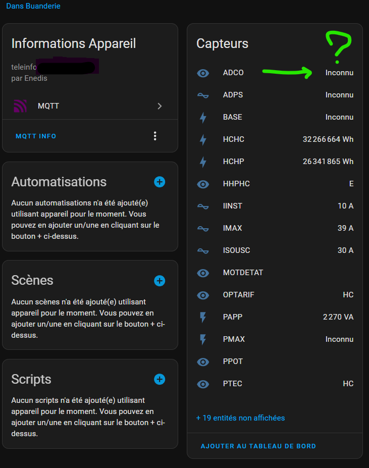

      Et bien il semblerait que suite a la dernière MàJ du "Home Assistant Operating System" en V14.0, cela à résolu le souci.
      Mais qu’après avoir constaté que MQTT était dans les choux complet. (tous les capteurs étaient passée sur "Inconnu"
      J'ai donc du supprimer l' "appareil" sous MQTT.
      Redémarrer "Mosquito" et "téléinfo2mqtt", et là, tout est revenu. Même le ADCO indique mon PDL.
      Hasard ?

      Je continue mon monologue puisque je n'ai quasiment pas rencontré d'incident à la mise en route.
      Juste, j'aimerais savoir si ce que je constate est normal ou pas ?
      Il se trouve que dans les infos qui remontent dans MQTT, j'ai bien mon N° de PDL dans les "informations appareil", mais il manque dans le champs "ADCO"
      J'ai suivi la procédure indiquée ici et j'ai l'impression que c'est pareil sur leurs captures écran....
      Donc, c'est normal ou pas ? (Notez que j'ai désactivé les entités (capteurs) qui ne me servaient pas)
