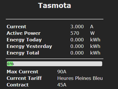

      Avec la version de cet apres midi :
      Les compteurs Energy Today/Yesterday/Total ne servent pas ?

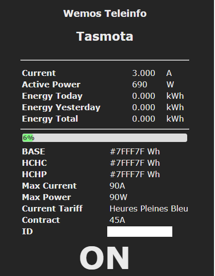

      @Charles Il y a du mieux avec ta PR de ce matin 🤙

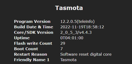

      Info build :

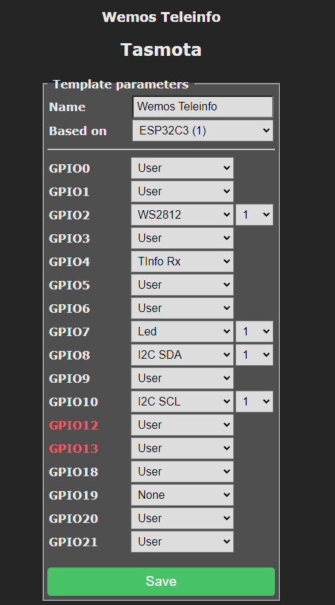

      ce qui est actif dans Template :
      {"NAME":"Wemos Teleinfo","GPIO":[1,1,1376,1,5632,1,1,288,640,1,608,1,1,1,1376,1,1,640,1,0,1,1],"FLAG":0,"BASE":1}
