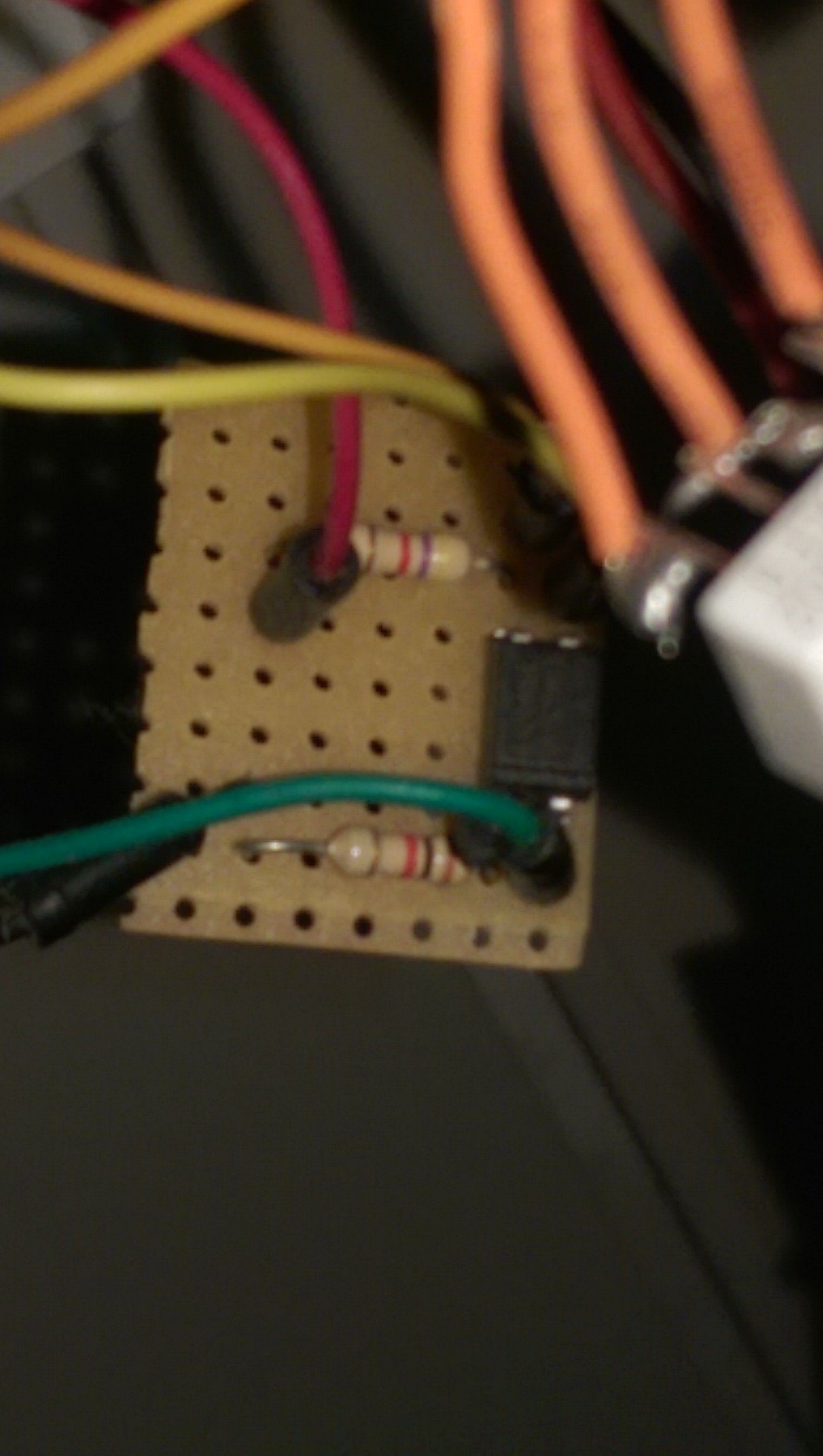

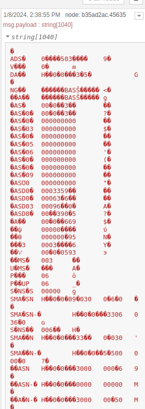

      En déménageant je suis passé d'un compte EDF traditionnel à un compte Linky, j'étais content de voir que avec I1 et I2 je pouvais brancher mon montage existant sur le compteur. En revanche j'ai des caractères illisibles dans les trames... donc soit il faut que je change un réglage logiciel ou une ou deux resistances sur le montage comme j'ai pu lire ici et là sur le forum.
      Voici le montage :
      La resistance du bas est coté teleinfo (1k ohm - R1 ? ), celle du haut coté pi (4.7k ohm - R2?).
      Sauriez vous quelles modification je dois effectuer ?
