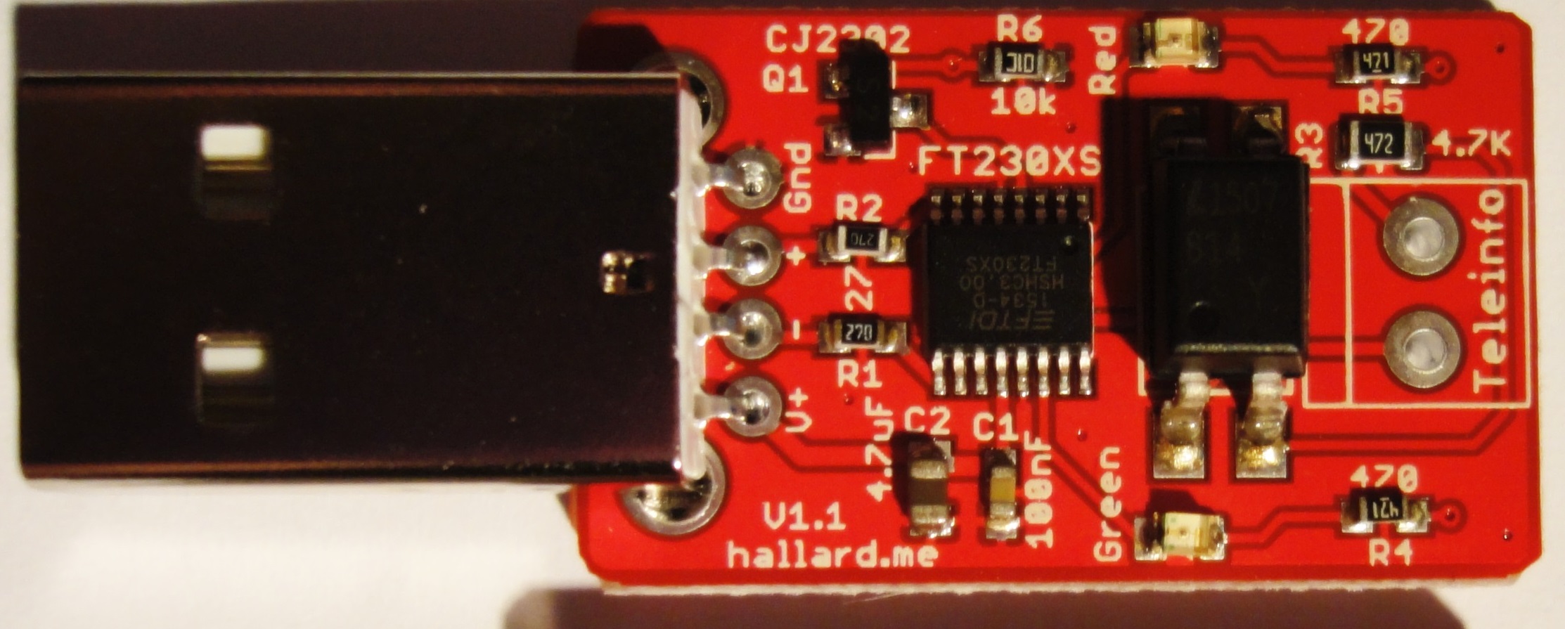

                                brancher deux appareils sur la même sortie ne se fait pas n'importe comment. Il faut que chacun des appareils respecte les spécifications EDF, et le type de branchement est important (parallèle, je crois). @Charles a évoqué rapidement la compatibilité avec d'autres appareils sur cette page: https://hallard.me/pitinfov12/
                                  @Lelex79,
                                  Oui le montage PiTelinfo depuis la V1.2 respecte la norme ErDF depuis l'ajout du MOSFET mais ce n'est pas forcement le cas sur Micro Téléinfo puisqu'il a été conçu à la base sur le schéma à base d'opto trouvé sur le net.
                                  Mais la version 1.1 corrigeant le soucis sera dispo très bientôt 😉
                                  Commme le dit @mjeanne il faut les brancher en //, ceci dit, pour info chez moi 2 micro teleinfo branchés en // ne posent aucun soucis, comme quoi.
