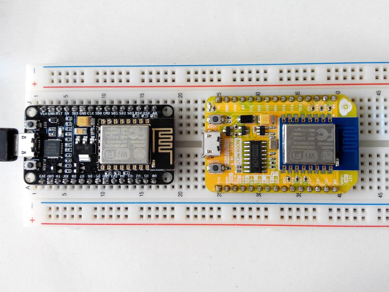

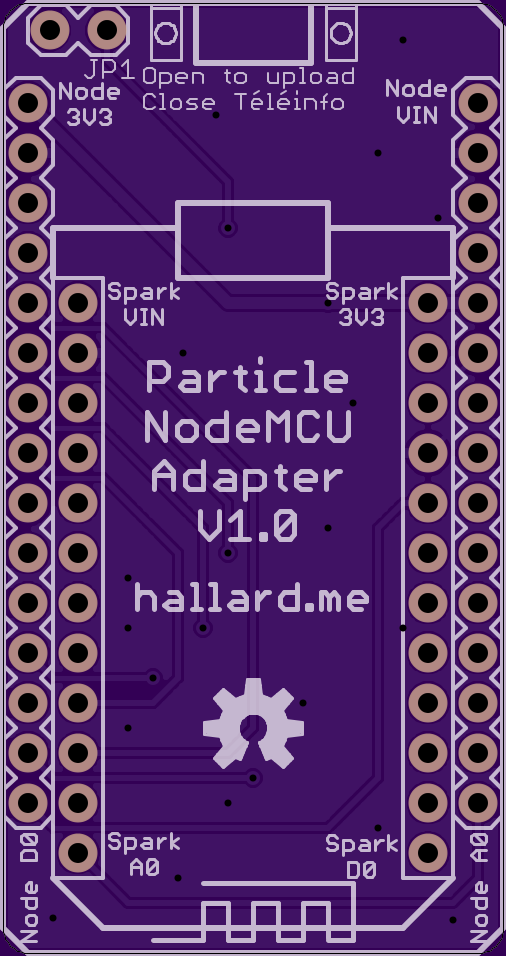

    Chose promise chose due, telle est la devise, alors voilà afin de faire quelques tests j'ai crée un adaptateur permettant théoriquement de remplacer le Spark Core ou le Photon de remora par un NodeMCU (chipset ESP8266) Photo du NodeMCU ci dessous
    Gros avantage en terme de développement, tout peut se programmer en LUA si il y a des fans, ou via l'environnement habituel Arduino (enfin!), Plus de dépendance du Cloud (mais possibilité de l'ajouter) et surtout bien moins cher.
    Tout est disponible sur mon github et vous pouvez même commander l'adaptateur directement chez OSHPark depuis le lien du github.
    Je rebondis sur l'idée de @Thibault, il est vrai que faire un "shield" Remora avec juste les FP et la téléinfo (et autres ??) avec une connectique standardisée permettrait de s'affranchir de la carte de contrôle (Particle, ESP8266, Arduino, Raspberry PI, ...) Je valide cette idée 😉 Ceci dit il est possible de garder la carte telle quelle et faire un adaptateur simple, le tout étant de normaliser les I/O et de ne rien oublier. La V1.2 on doit pouvoir piloter le relais, l'afficheur et les Fils Pilotes juste avec le bus I2C (2 fils), après le RFM69 c'est un SPI classique + une IRQ.

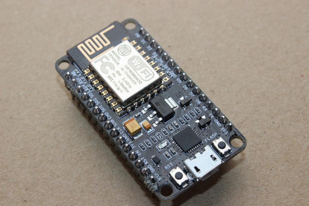

      Pour le NodeMCU, as-tu des conseils sur le modèle à acheter?
      J'ai repéré http://www.seeedstudio.com/depot/NodeMCU-v2-Lua-based-ESP8266-development-kit-p-2415.html et http://fr.aliexpress.com/item/New-Wireless-module-NodeMcu-Lua-WIFI-Internet-of-Things-development-board-based-ESP8266/32307066449.html?spm=2114.06010108.3.2.LParUM
      D'autres pistes?

          Oui mes nodeMCU viennent de chez Seeed mais @scalz à trouvé un lien chez ali à moins de 6$
          J'ai même des cartes de test de ce type là, pratique aussi
          Oui j'ai un NodeMCU V1 si tu veux (en jaune), c'est pareil sauf que le PCB est différent (plus large)
          Il marche très bien, pour le PCB de l'adaptateur je viens de les commander, il va falloir attendre OSHPark, comme tu as l'air pressé de tester je t'en envois un dès que je les ai reçu 😉

            Merci @Charles. Ton adaptateur est compatible avec lequel des 2 ?
              @Thibault-D
              Excellente question, désolé j'avais pas précisé, l'adaptateur est pour la dernière version, la noire 😉

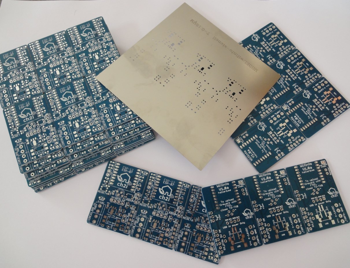

                                Pour les PCB, je panelize (V-Cut c'est top ca pour les couper) et je prends chez electrodragon (couleur au choix) avec swiss post c'est assez rapide et je fais faire un stencil (10€) chez eux aussi parce que je sais pas comment tu fais avec la pâte à souder mais sans stencil j'y arrive pas, çà reste sur l'embout de la seringue !!!!
                                Et en images, WifInfo

                                  • Ajout de la board en suivant les explications du GitHub (pour info, le modèle en noir correspond au NodeMCU 1.0)
