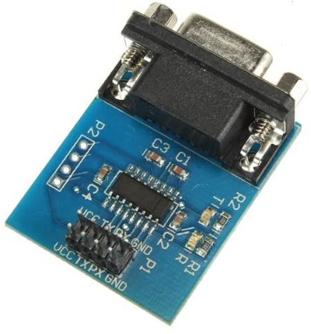

      Comment relier correctement un module pitInfo à un port série de PC en DB9, au format RS-232 donc ?
      Est-il possible de faire une liaison directe ou est-il nécessaire d'utiliser un adaptateur à base deMAX3232 ou peut on faire un étage d'adaptation ?
        Non il faut faire avec un adaptateur RS232,ça se trouve à pas cher sur ebay ou autres
        ça existe encore des vrais port RS232 ? le PC doit pas être récent et dans ce cas le mieux et de prendre le module version USB, plus simple ça fonctionne direct 🙂
        • Christophe NicolasC Offline
          Christophe Nicolas
          Ok, merci pour la réponse.
          C'est une carte mère récente (mini pc avec processeur intégré, sous linux) et elle possède un port série intégré. Comme j'ai déjà un module pitinfo, je regardais donc pour le brancher sur le port série et économiser un adaptateur usb.
            Si tu es pressé, en stock et prime
            https://www.amazon.fr/DollaTek-MAX3232-Serial-Convertisseur-Connecteur/dp/B07DK3874B
            sinon le même en chine moins cher mais plus long
            https://www.amazon.fr/Serial-Convertisseur-Module-SP3232EEN-Cables/dp/B00G23NUNI
            Christophe NicolasC 1 Reply Last reply Reply Quote
              Christophe Nicolas @Charles
              J'ai finalement acheté l'adaptateur ci-dessus, mais ça ne fonctionne pas du tout en lui reliant Pitinfo (GND sur GND, Vcc sur Vcc et Tx sur Rx)
