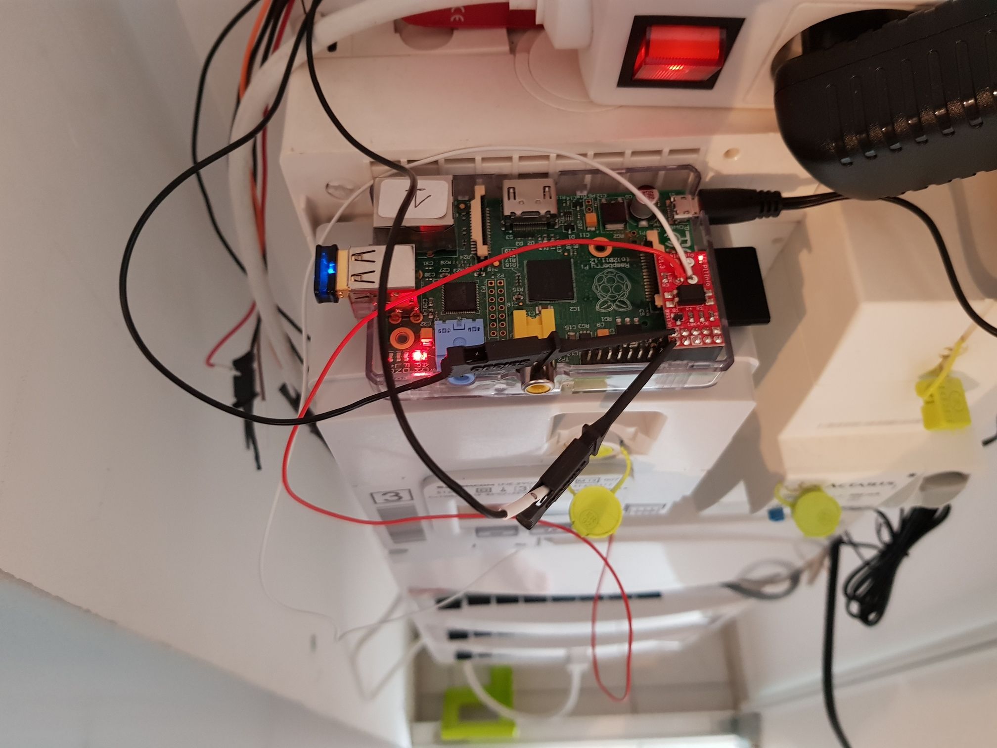

    J'ai une raspberry pi B (0006 Q4 2012 Model B Revision 2.0 256MB, (Egoman) 256 MB) et un PiTInfo V1.3
    Je les ai branché comme le montre les photos suivantes
    J'ai vérifié avec un oscillateur le signal sur les broches C1 et C2 de mon linky, j'ai bien un signal qui peut monter à 10V.
    Sur la sortie TX du PiTInfo, j'ai un signal continue à -8V ? Et donc aucun signal UART
    Ai-je mal branché quelque chose?
    L'UART de ma raspberry pi est configuré et j'ai accès au port /dev/ttyAMA0
    Pour info, j'arrive très bien à controler la LED sur le PiTInfo avec "gpio 7" de WiringPi
    Merci pour votre aide

      Ok je crois que j'ai compris
      C'est sur les borniers I1 et I2 qu'il faut se brancher
      Ca fonctionne très bien maintenant!
      J'edit et je laisse le post pour ceux qui ont mal branché comme moi
