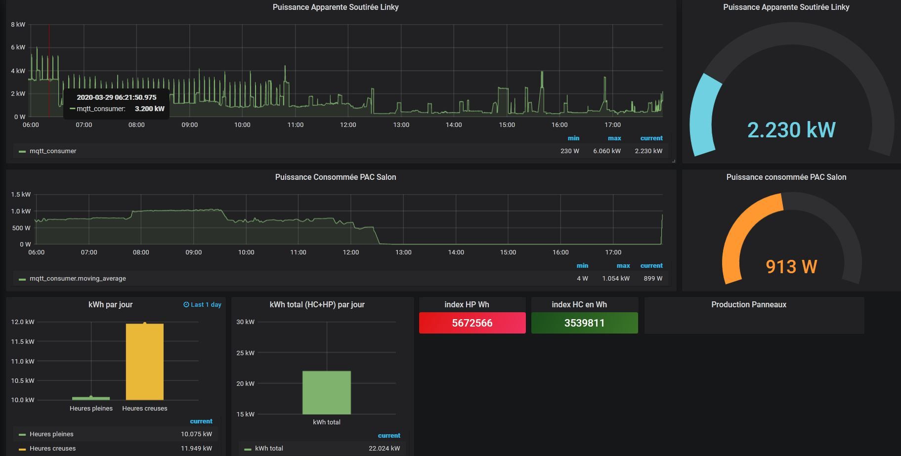

                JG
                Bonjour, ci-après mon programme, il y a certainement plein de choses qui ne serviront pas à d'autres, et des choses à améliorer (je suis dessus!), mais il fonctionne très bien depuis quelques jours déjà. Pour info, j'ai un compteur Linky avec tarif Heures pleines et Heures creuses.
                Si cela peut inspirer ou servir à d'autres...

                  Une vue de l'écran de contrôle, pas encore bien fini, mais opérationnel...
                  J'utilise Grafana, influxDB et Telegraf pour la visualisation
