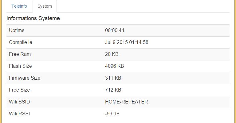

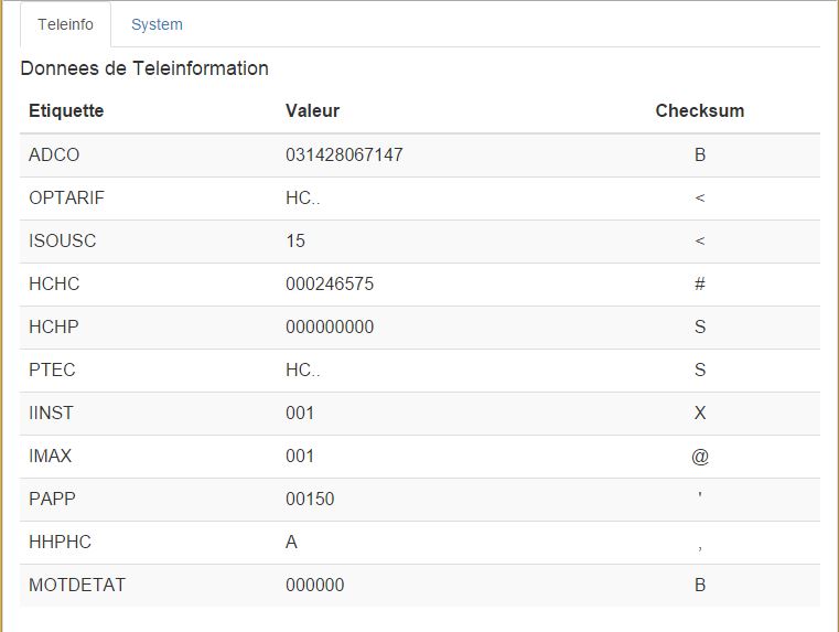

          Coté soft c'est pas mal, les MAJ se font en OTA (donc sans fil) et voici en exclu pour vous les 1er screenshot
          Onglet Système
          Plus d'info dans quelques jours
