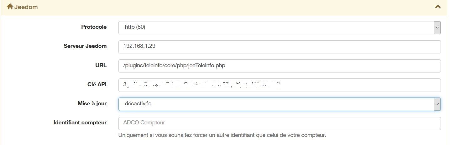

    -1ère piste : dans l'interface du wifinfo, lorsque je mets le paramètre Jeedom/Mise à jour = "toutes les 15secondes", j'ai le Uptime qui ne dépasse pas 15secondes. Alors que quand je mets le paramètre à "désactivé", le Uptime progresse sans s'arrêter. J'avais compris que le paramètre "Mise à jour" servait à envoyer les données à Jeedom, est ce que je me trompe? Du coup si le Uptime s'arrête à 15secondes, cela signifie que le NodeMCU s'arrête toutes les 15 secondes?

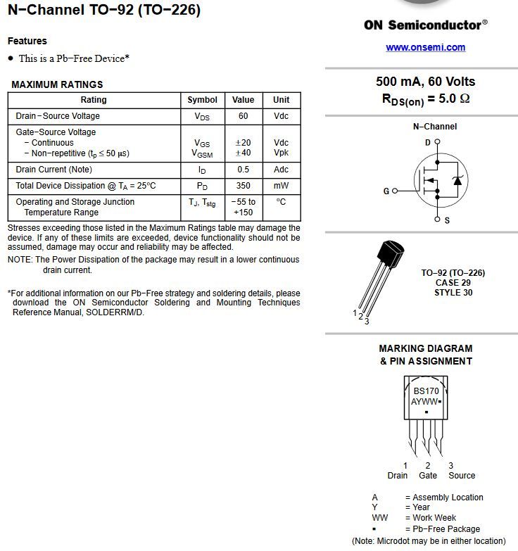

    -3ème piste : j'ai utilisé un MOSFET N BS170 sur ma platine, mais j'ai un gros doute sur le sens de câblage des 3 pattes... J'ai trouvé ce schéma du BS170, est ce bien la patte 3 (source) qui va sur la pin Ground du NodeMCU?

      Piste 1, la config n'est pas bonne. Comme indiqué ici, le plugin n'accepte plus les requêtes en GET. Il faut utiliser le script GWTeleinfo.php comme intermédiaire. Et du coup dans URL il faudra mettre /GWTeleinfo.php

      Piste 3, t'es parti sur quel schéma ? Celui sur cette page ? A priori je dirais que c'est bon oui. Au pire tu le retournes pour essayer. Par contre, t'as un compteur Linky ou pas ? Parce qu'avec le Linky, certains ont été obligés de changer une résistance, en abaissant la valeur de celle de 4,7k.
