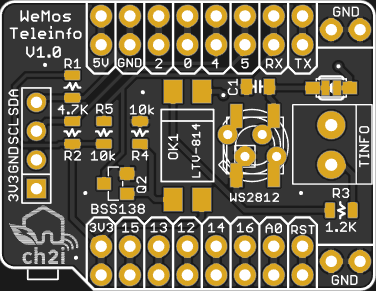

          J'ai releasé un shield de Dev pour Wemos
          https://github.com/hallard/WeMos-TIC
          c'est plus fonctionnel que les fils qui pendouillent 😉
