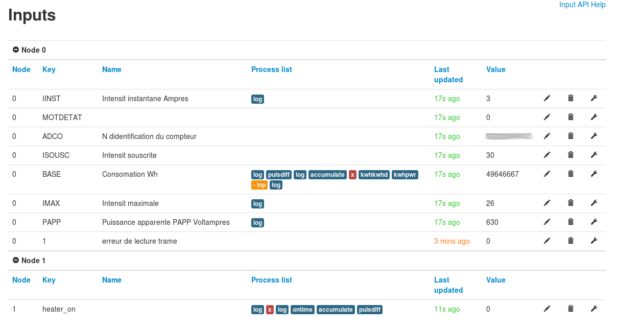

                    Bonjour @charles, tout d'abord merci pour les contenus que tu partage sur ton blog et sur le forum. Ils sont très utiles.
                    J'ai un setup avec un Pi et un teleinfo monté monté moi même qui poste sur un emoncms autohebergé (cf arthur.lutz.im/blog/2015/08/mesure-de-consommation-energetique-en-open-source-teleinfo-edf-et-chauffe-eau/ et http://arthur.lutz.im/blog/2015/10/sondes-teleinfo-et-chaudiere-finalisation/)
                    J'ai recopié les règles partagés par Fred (je ne pense pas qu'il soit sur nodebb) et ça a l'air de marcher. J'ai un problème avec la partie "Consommation Journalière en kWh/d" qui m'affiche un chiffre raisonnable mais dans le graphe je ne vois que le jour où je l'ai installé. As-tu vu déjà ce genre de problème ?
                    Autre remarque, le point 7 qui est supposé être "une équivalence avec PAPP" dans mon cas diffère un peu. J'ai ajouté un feed qui me montre la valeur de différence et ça varie entre +38 et -153 (-50 en mean).

                      Peux-tu nous copier ta liste de feed et d'input ?

                        0_1447082383553_Screenshot from 2015-11-09 16:18:18.png

                            Tu as un contrat base, ça va simplifier 😉 En plus tu dois pouvoir utiliser en direct le plugins myelectric qui doit tout te faire tout seul.
                            sinon je pense que pour avoir les barres / jours il te suffit dans le feed de mettre un /1000 sur BASE (oui c'est des wh) puis kwh to kwh/d et de placer un bargraph sur le dashboard normalement çà devrait le faire
                            j'ai des soucis avec le pulsdiff et le accumulate, perso je n'arrive pas à corréler, je ne comprends pas les chiffres !!
