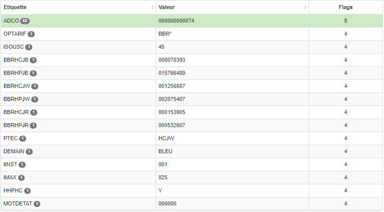

      j'ai ajouté une option pour simuler des trames teleInfo en bouclant TX serial1 vers Rx serial2.
      Je vous joint 1 fichier avec les modifications à ajouter à WinInfo.ino ainsi qu'un copie décran de l'onglet tinfo associé.

          mjeanne
          c'est pas con un mode débug. L'idéal serait de pouvoir l'activer depuis l'interface web, et sans modification de cablage. Cela permettrait en cas de soucis de faire un debug plus simple. Sur d'autres forums, certains se plaignent de ne pas recevoir de trames, ce mode permettrait déjà de savoir si le soucis est coté compteur ou coté ordinateur.
            Marco40
            C'est toujours possible mais il faudrait prévoir un relais pour commuter l'entrée série entre la liaison teleinfo ou la simulation.
              mjeanne
              non, c'est juste en sortie que ça devrait se jouer. Selon une option dans l'interface web, on pourrait choisir d'avoir les données réelles ou des données simulées.
              Si on a une box domotique derrière qui ne reçoit rien, le mode debug permettrait de savoir si le soucis est en amont ou en aval de l'esp
