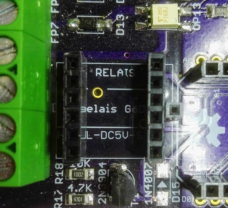

      Pour commencer, il vous faut enlever le relais électromagnétique en supprimant la soudure, à l'aide d'une tresse à dessouder, une pompe à dessouder, d'un fer à souder et de la patience, si vous ne l'avez jamais fait. Il faudra aussi enlever la diode D15, qui se trouve à côté du relais.
      Une fois le relais et la diode retiré, il faudra souder des connecteurs pin femelle au pas de 2.54. Pour ma part, et pour une meilleure stabilité, j'ai mis deux barrettes de pin, en retirant les pins du milieu (voir la photo):
      Il vous reste à souder le pin du haut, qui est tout seul.
      Afin de vous faciliter la tâche, pour bien centrer vos pins, il vous faut positionner l'adaptateur, avec ses connecteurs, sur les pins femelles de la carte. Vous maintenez le tout ensemble et vous pouvez souder. Ça rentrera très bien par la suite.

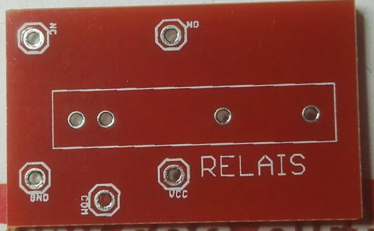

      Si vous commandez vous même le PCB pour l'adaptateur, voici ce que vous recevrez:

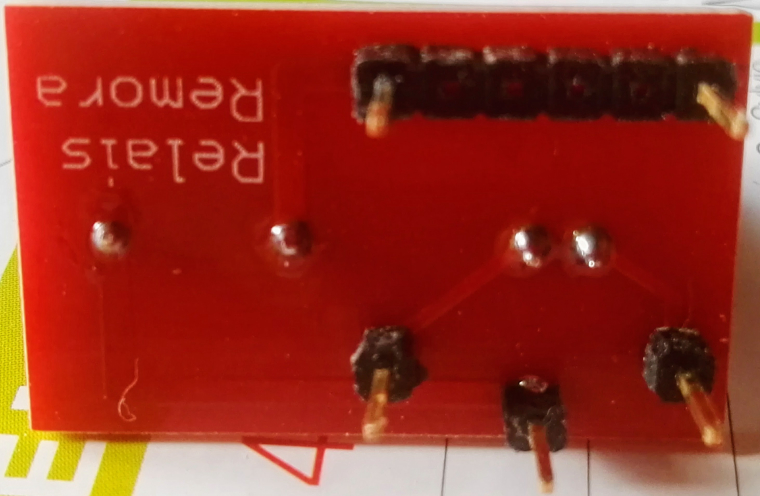

      Il vous faudra souder votre relais, ainsi que des connecteurs pin mâle dans chaque trou.

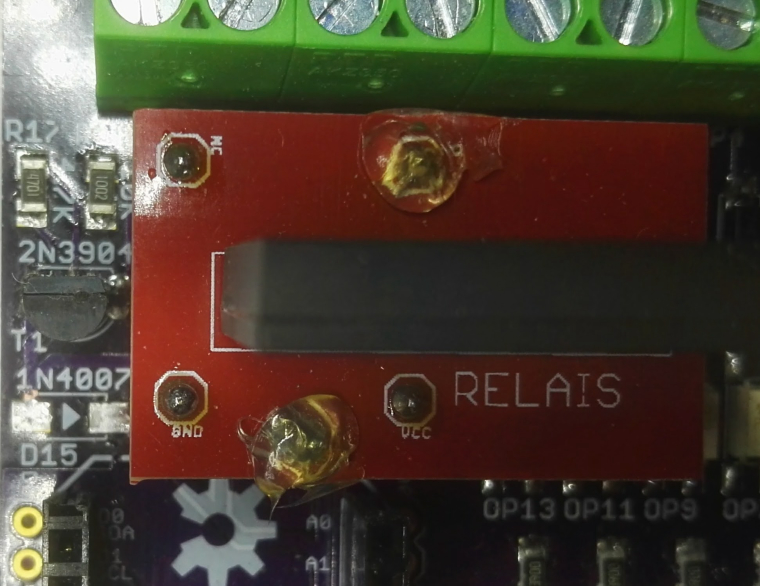

      Attention, car vous aurez du 230V AC qui passera par les pins COM et NO, il vous faudra donc les isoler, avec de la colle à chauffer, par exemple.
      Voici le résultat final, une fois l'ensemble soudé:

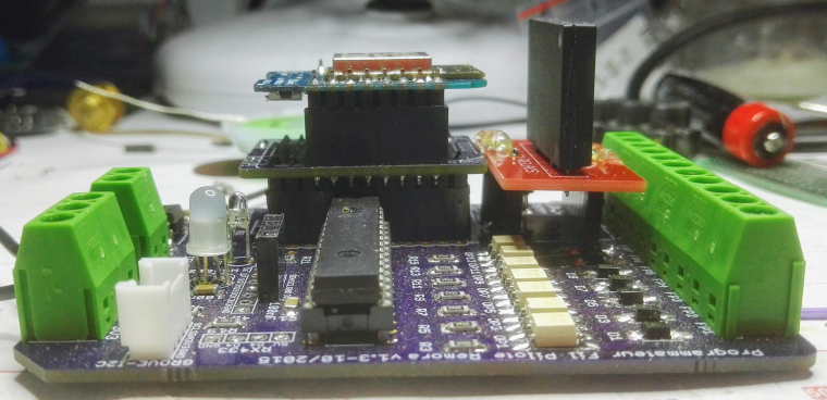

      L'adaptateur avec son relais rentre correctement dans le boîtier rail DIN.
