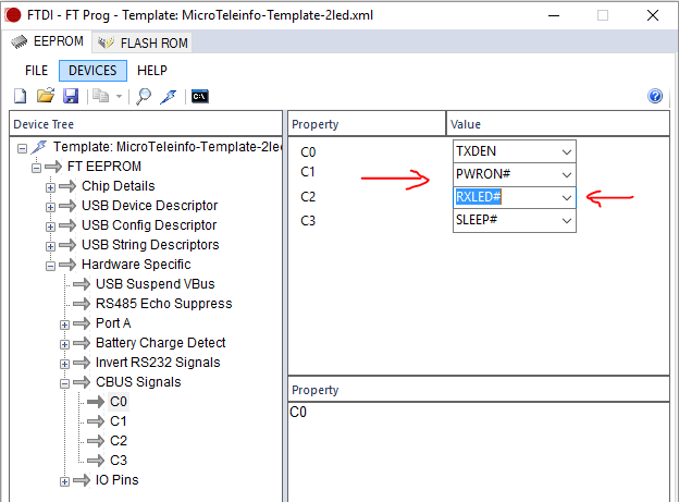

      Pour cela il faut utiliser l'outil FT_Prog de chez FTDI et
      • Mettre le dongle sur le port usb
      • le detecter, via le menu devices / scan and parse (F5)
      • choisir le module teleinfo trouvé (normalement un de type FT230X)
      • reprogrammer les sorties C1 (Verte) et C2 (Rouge) en mode Tristate (ne rien toucher d'autre)
      • puis reprogrammer le module via le menu devices/program (CTRL-P)
      0_1479061004484_upload-3da57dd7-ee36-409f-a0c9-c3afc1cf3444
      Ce qui fait la puissance du chip FT230X, on peut faire ce que l'on veut avec les sorties 😉
