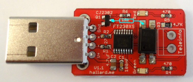

      C'est un soucis qui semble apparaître après de longs mois de fonctionnement sur certains modèles et j'ai pas eu des modèles avec le problème entre les mains pour diagnostiquer le composant en faute.
      Quoi qu'il en soit, une manip assez simple semble régler le soucis, il suffit de souder une résistance de 10K comme ci dessous (en bleu)
      Sinon vous pouvez me renvoyer le module pour analyse et correction.

        J'ai acheté le mien en mars 2016 et j'ai constaté le même soucis. Tout marchait très bien et sans aucune raison apparente, il a fini par dire définitivement n'importe quoi : je l'interroge toutes les 5mn, d'abord une interrogation HS, puis 6, puis une vingtaine, puis ... plus rien. 8 heures se sont écoulées entre le premier soucis et la situation HS.
        Un peu de temps à vérifier les branchements, à faire des tests proche du compteur avec un portable, et ... lecture du forum.
        J'ai donc fait la manip de la résistance et c'est reparti.
        Merci donc de l'astuce, mais j’espère que cela va durer...
