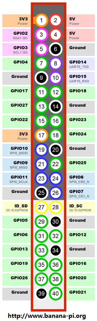

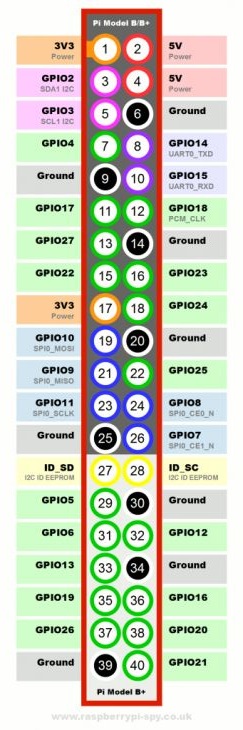

    Bonjour je voulais savoir si le PiTInfo était compatible avec un Banana PI M2+?
      Oh mais sympa ce p'tit banana PI M2+ 😉
      normalemement oui le brochage semble identique
      RPI
      Banana
      A tester mais aucun souci je pense 😉
