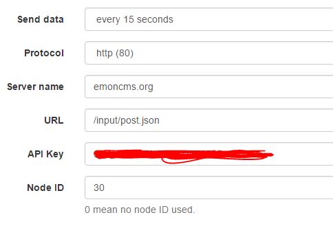

                @Fab_33
                Pour Emoncms ma config est la suivante
