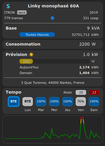

      Tout d'abord merci pour ton travail. J'ai réussi assez facilement a remonter les info de mon Linky sur HA.
      J'ai quelques questions (je suis sur un Denky D4) :
      • A quoi sert la barre horizontal avec le bouton au dessus de Teleinfo Message ?
      • Je voudrais recevoir les informations toutes les 10secondes via mqtt sur HA assistant, est ce possible ? (Le top serait toutes les 10 secondes et pas de remonté si Conso Puiss. apparente est à 0, car production solaire donc pas de changement de consommation).

        La barre horizontale sert à definir l'intensité de la LED du DenkyD4.
        Il est possible de publier toutes les 10sec. Il faut le paramétrer dans le menu Configuration / Journal / Période de télémétrie. Mais le plus efficace est de choisir +/- 100W par exemple dans la configuration teleinfo.
        Pour la moyenne CPU, à 31%, aucun soucis. Pas besoin d'ajustement.
        Sinon, la commande webload 1 permet de le visualiser en temps réel.
        La commande full permet de publier les étiquettes brutes. skip permet de définir le nombre de messages à ignorer entre 2 publications. La plupart du temps ces commandes ne sont pas nécessaire.
