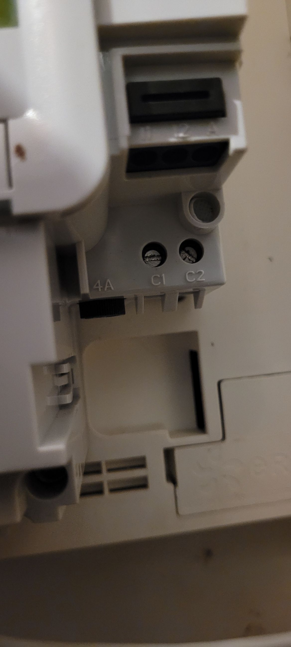

    je viens de recevoir le Denkie, mais je ne comprend pas comment le brancher a mon Linkie.
    je ne peux pas insérer directement les cables rouge et noir dans C1 et C2, est ce que je dois denuder les cables ?
    ou brancher la broche sur le module ?
    merci de votre aide
    @jlnvllr Il faut brancher deux fils entre le connecteur vert et les plots I1 et I2 du compteur.

      @Nicolas-Bernaerts est ce que je dois couper les fils et les denuder ? Car sinon en aucun cas je peux les mettre dans le connecteur vert et dans les bornes L1 L2.

        @jlnvllr le petit connecteur avec les fils en photo sert uniquement si on souhaites ajouter des capteurs de type I2C (temperature, luminosité, ...)
        pour connecter le Denky au linky il faut mettre 2 fils sur le bornier vert allant vers les brôches I1 et I2 du Linky (ça dépends des configurations mais ce câble n'est pas fourni), n'importe quel petit câble peut faire l'affaire, cf https://community.ch2i.eu/topic/895/type-de-câbles-nécessaires-branchement-linky?_=1762983594756

          @Charles j'ai connecté comme vous mavez dit mais rien. J'ai tenté d'échanger les câbles pareil20251118_073541.jpg

            @jlnvllr Les câbles doivent être sur I1 et I2.
            De plus il faut alimenter le denky.

              @jlnvllr Comme l'a indiqué @Nicolas-Bernaerts et moi aussi déjà plus haut il faut brancher dans I1 et dans I2, pas dans C1 et C2 qui peut avoir la phase, si la carte est encore vivante après vous aurez de la chance.
              Pourriez vous préciser ce que vous souhaitez faire avec la carte au final ?

                @Charles , @Nicolas-Bernaerts merci pour votre aide.
                je viens de brancher sur les bornes L1, L2 , j'ai aussi alimenter le Denky via un cable usb-c et j'ai bien un wifi qui vient d'arriver ( tasmota ... )
                le but du rajout de cette carte et voir les infos du linky dans HA, je veux voir ce que produise mes panneaux, ce que je consomme et ce que je rejette sur le réseau

                  Bonjour, mon module est bien allumé, je l'ai connecté au wifi , mis le template denkyD4, mais je n'ai aucune remontées d'info dans console .
                  est ce que quelqu'un aurait une idée ?

                    @jlnvllr est ce que par hasard vous n'auriez pas detruit votre denkyD4 suite à vos différents mauvais branchements ?
                    Je vous conseillerai d'en commander un autre après avoir validé les branchements afin de vérifier ...

                      est ce que la LED bleu clignote (celle qui est connectée à la TIC) ?
                      Si elle ne s'allume pas il faut vérifier la connection aux bornes I1 et I2. La connection est assez touchy il faut que les fils soient dénudés sur au moins 1cm et appuyer avec un tournevis sur la partie noire au dessus de I1/I2 pour libérer le fait de pouvoir insérer les fils dedans.
