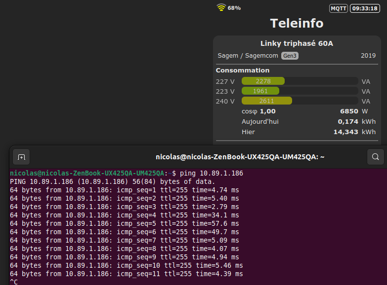

              Voici un ping réalisé ce matin sur un module esp8266 16M avec une alimentation Triphasé standard. Le ping répond plutôt très bien malgré un wifi moyen.
              Il doit sans doute y avoir un autre problème.
              Vous avez bien activé uniquement l'émission tous les +/- xxx W ?
