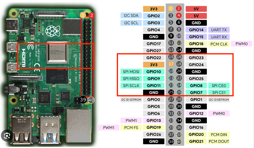

      @knasson Bonjour
      La carte se met sur le PI comme a gauche, le pinout est indiqué a droite
      sur le schema c'est donc une vue de dessus, avec antenne à gauche.
