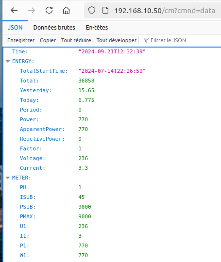

      @lebphi cette fonctionnalité semble intéressante. Je vais regarder si je peux l'ajouter sur mon fork TeleInfo.

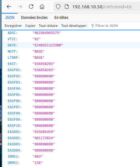

        @lebphi Cela se présente plutôt bien ...

              @lebphi Je viens de publier un binaire v14.8beta16 pour le Denky D4 qui gère les 2 commandes HTTP ci-dessus.
              Vis à vis des commandes, tout est documenté sur la page Github.
              Indiquez moi si tout est ok.
