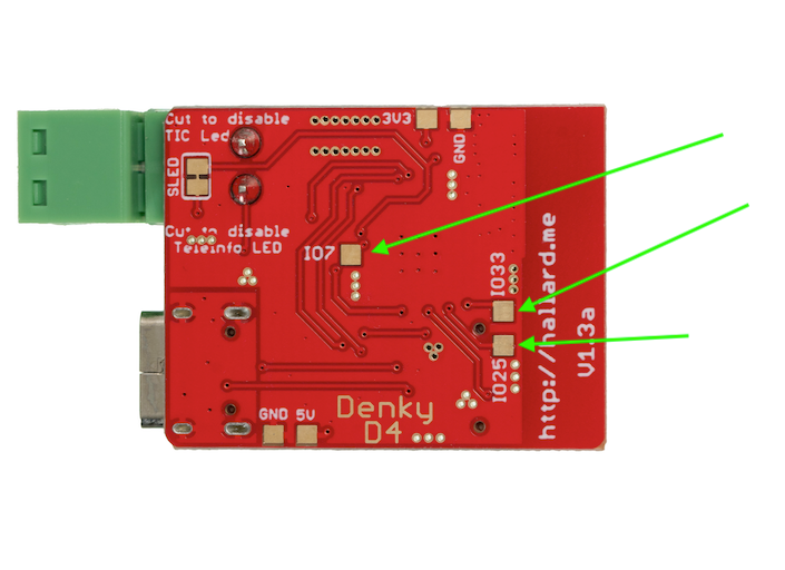

      Salut.
      Mon Denky D4 marche très bien sous ESPHome et Home Assistant pour faire la remontée TIC.
      Mais je voudrais aussi le coupler à un relais 230V pour piloter un contacteur Jour / Nuit.
      Il faut que j'utilise le GPIO prévu pour le RGB ? Ou c'est une sortie PWM et ça va pas le faire ?
      Y a d'autres GPIO utilisables avec des connecteurs ou des points de soudure sur la carte ?
      Merci et bonne journée
        Charles @mikebzh44
        @mikebzh44
        oui il y a des pad à souder pour 3 GPIO, attention la 33 doit être une entrée seulement pas en sortie.
        M 1 Reply Last reply Reply Quote
          mikebzh44 @Charles
          @Charles Parfait !! Elle est top cette petite carte 😉
