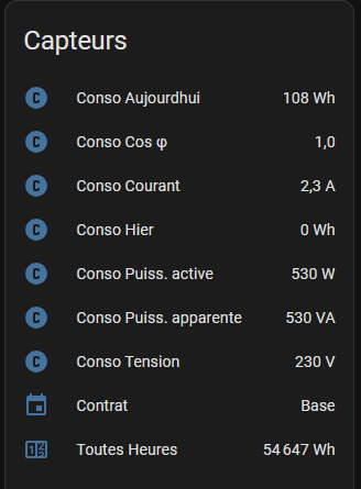

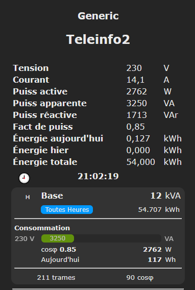

                @sj29fr C'est bien là, sous teleinfo.
                La dernière version publiée intègre une refonte de l'algo de calcul du cosphi faite pour les besoins du winky. Suite a des retours, elle nécessite de réintégrer l'adaptation pour le cas d'une injection solaire avec conso linky à 0. Je devrais publier la mise a jour ce soir ou demain.
                CharlesC S 2 Replies Last reply

                  @Nicolas-Bernaerts ah cool la je pourrais tester mon pote est exactement dans la même situation avec son auto-consommation
                  Perso je préconise la mise d'un compteur sur la production (avec le déploiement des linky les anciens compteurs se trouvent sur ebay a 20€) plus un module téléinfo et c'est parti.
                  Sinon un petit compteur tasmota rail din ça se trouve sur amazon à 40€
                  faut vraiment que je vois comment faire une board avec 2 entrées téléinfo, avec le déploiement du solaire je pense que ça intéresserait pas mal de monde

                    sj29fr
                    Bonsoir @Nicolas-Bernaerts
                    Je viens de flasher ton dernier firmware.
                    Je vais maintenant éviter ces drôles d'erreurs de Tasmota.
                    Je suis passé au Linky hier et il m'a fait n'importe quoi.
                    Le compteur est parti de 0kW/h mais quand le solaire a injecté, j'ai eu +77000kW/h. Il doit mémoriser quelque part les index.

                      @sj29fr J'ai logiquement activé les options I2C et display donc cela devrait être jouable.
                      Mais je n'ai jamais essayé d'écran.
                      Si vous avez un bout de code d'exemple je pourrais essayer.
