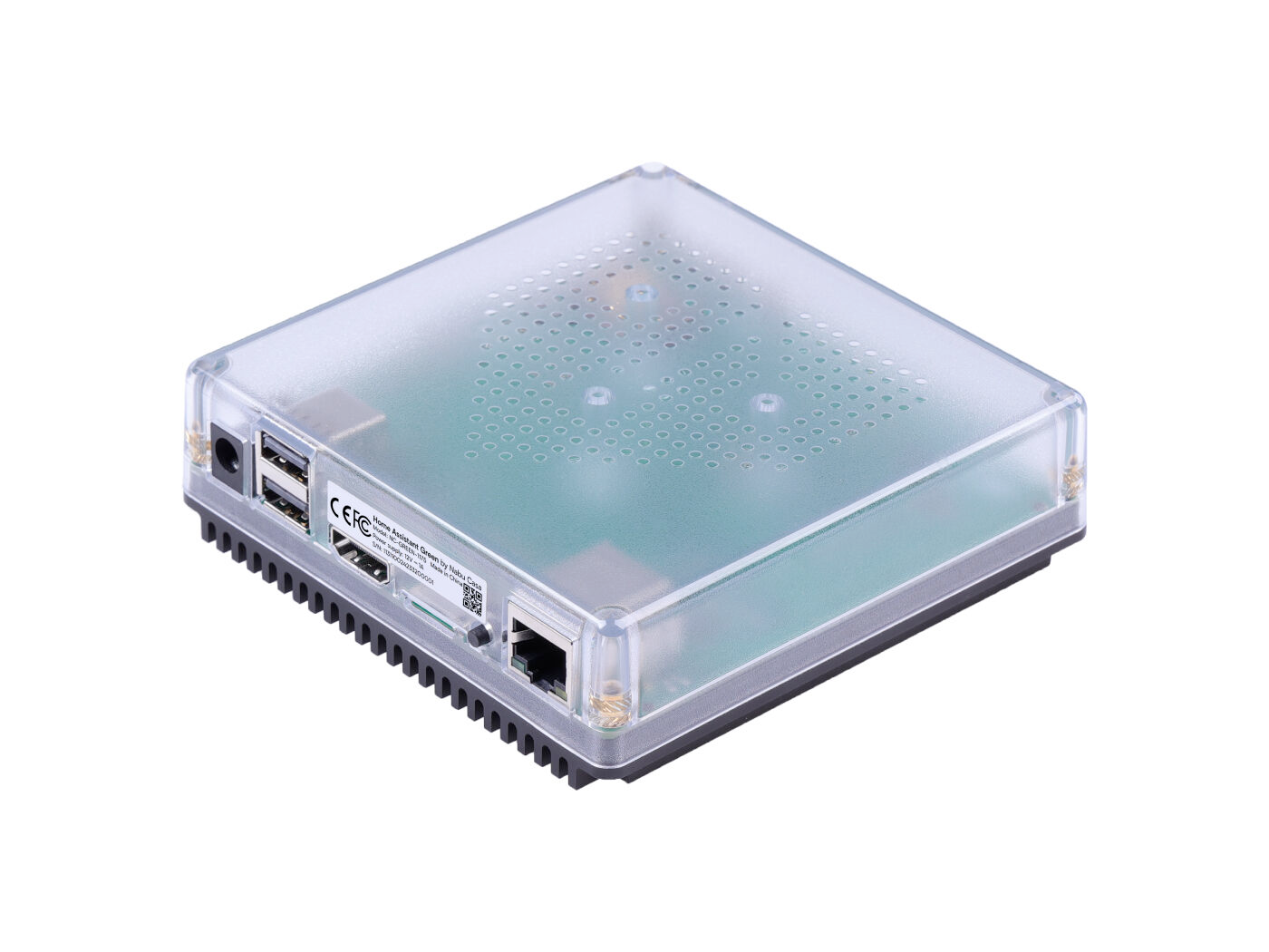

            @Mirabeau Mais de rien, si tu veux faire tu HA je te conseille la green box de seeed
            https://www.seeedstudio.com/Home-Assistant-Green-p-5792.html
            Tu as de la emmc dessus c'est un compute module et tu n'as rien à faire ça fonctionne tout seul, pour le prix d'un PI d'une bonne alim, un bon boitier, une bonne carte SD et le temps que tu vas y passer, bah t'es pas si loin de la green en terme de prix et y'a pas photo 🙂
            MirabeauM 1 Reply Last reply Reply Quote

              @Charles j'avais la aussi déjà mis dans mes notes cette GreenBox....
              mais, sauf erreur de ma part, elle integre HassOS.
              et ca c'est ce qui me gène.😕

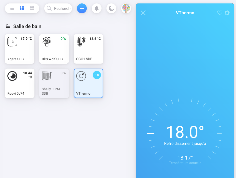

                      @Nicolas-Bernaerts homey c'est juste une tuerie car l'UX est top et tu fais des scenarios en 2/2 depuis sont smartphone et tu peux faire des advanced flow
                      https://homey.app/fr-fr/advanced-flow/
                      Le hard ils utilisent tous à peut prêt la même chose donc c'est pas super différenciant en fait, le plus c'est l'interface, la leur est juste WAF certified 🙂
                      Si tu utilise des tasmota, avec l'appli tasmota MQTT c'est un bonheur tu ajoutes tes devices (depuis ton smart phone en 2s chrono), idem mes radiateurs tasmota version thermostat mqtt avec shelly 1PM pour mesure de consommation et plugins vthermo pour homey (on croirait un nest)
                      l'avantage du shelly pro (ESP32+BLE) c'est que tu peux associer un capteur BLE à que dalle qui fait ta sonde de temperature pour piloter le radiateur via tasmota, même pas besoin de box ou de cloud et ça c'est carrément canon pour faire du stand alone !!!!
                      J'ai poussé le vice dans ma capture le vthermo moyennise les capteurs de température pour avoir la valeur moyenne et piloter le radiateur 🙂
