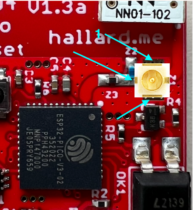

    • Enlever les 2 composants Z1 et Z2
    • Souder le connecteur uFl comme suit
    Astuce mettre un peu de soudure sur le pad 1 seul, puis ensuite le chauffer à nouveau pour que la soudure fonde puis venir y glisser le connecteur uFL afin que celui ci soit "fixé" par le pad 1. Ensuite souder tranquillement les 2 autres pads. Attention au sens, le petit pad de l'Ufl coté Z3
