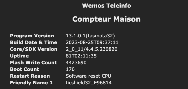

          @Charles juste une question : le flash write count est très très élevé. On doit être à la limite de la capacité de la ROM avant failure. Une raison particulière pour ce nombre très élevé d'écritures en ROM ?
            @Nicolas-Bernaerts oui j'ai vu ça en postant la capture, j'avoue ne pas comprendre la cause je ne change pas la config nulle part dans mes scripts je vais le tracker voir (peut être à un moment j'ai fait du code berry pourri et que ça date de la.
