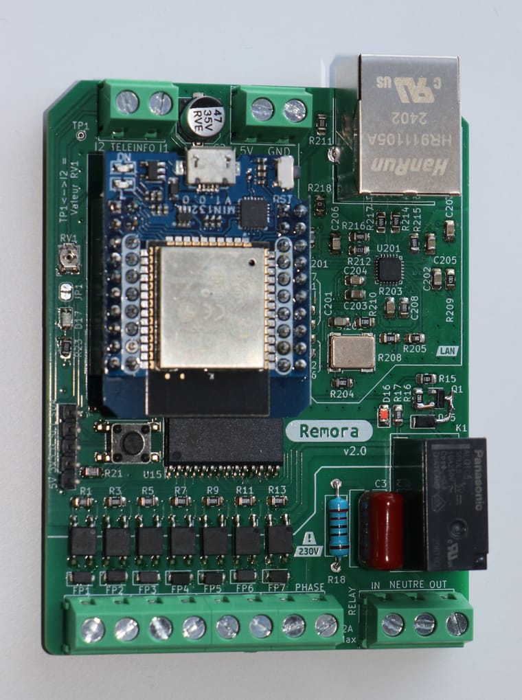

    J'ai reçu hier les composants et vendredi dernier les PCBs, j'essaye de faire une 1ère carte rapidement maintenant pour voir si tout marche correctement 🤞
    Voici une première photo avec quelques composants de posés dessus:

      Quelques news sur les tests, pour l'instant j'ai pu tester avec ESPHome :
      • Le bouton
      • La LED du relai
      • Le relai (petit soucis sur l'orientation du transistor de commande, heureusement possible de patcher sans trop de soucis comme sur la photo)
      • L'Ethernet (je suis content de voir que la 1ere fois que je fais un layout avec de l'ethernet fonctionne)
      Il reste maintenant à connecter la Remora dans le tableau pour tester :
      • Les fils pilotes
      • La téléinfo
      Et donc du coup oui, si tout marche bien, ça me fera du spare, on pourra voir Marc comment s'arranger 🙂

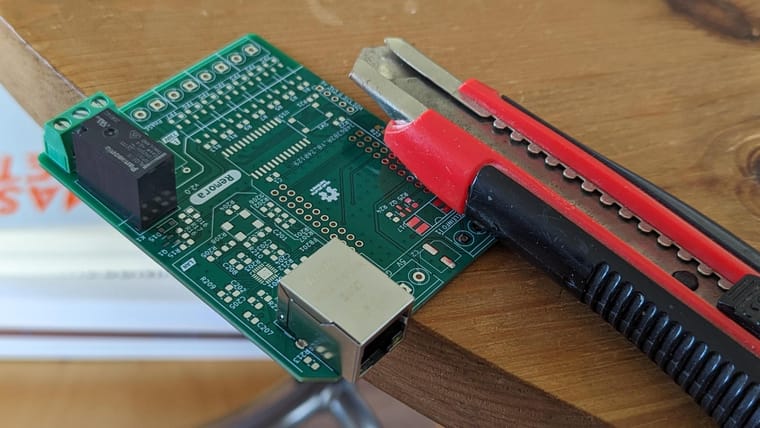

                      j'ai commandé 5 PCB assemblés (double face) et Ethernet chez JLCPCB et 5 PCB non assemblés.
                      Les assemblés reviennent a environ 70euros (frais de port et douanes compris).
                      Je devrai les recevoir dans une dizaine de jours je testerai directement.

                          Et voilà, avec l'été qui est arrivé j'ai pu installer dans le tableau la version assemblée de ma remora 2 pour finir les tests. Globalement tout à l'air de fonctionner au niveau des fils pilotes, mes radiateurs reconnaissent bien les 4 ordres donc c'est cool.
                          Par contre, je me suis aperçu d'une erreur sur la téléinfo, le pin utilisé était le même que celui de la mémoire flash du module ESP32. Forcément, ça marchait pas du tout. Après avoir déplacé avec un fil sur un GPIO de libre, tout à marché nickel.
                          Je suis aussi en test du relai pour le ballon d'eau chaude, rien à signaler de ce côté là non plus. Ça tourne depuis 1 mois sans soucis, pas de plantage non plus comme ça arrivait souvent avec la Remora précédente lors du passage en heures pleines.
                          J'ai tout poussé sur le repo GitHub et j'ai fait une release v2.0r1 avec tout ça 🙂
