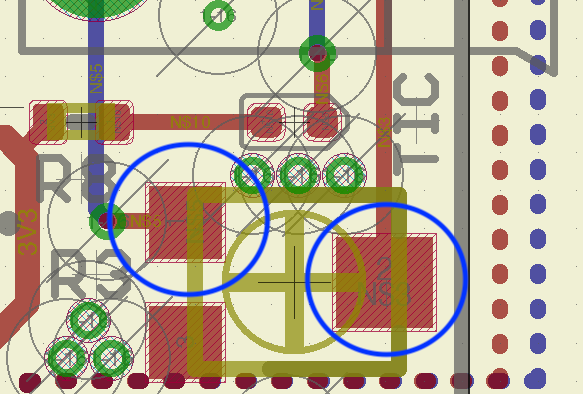

    Je cherche à régler la résistance variable R3 du Denky-D4 et je voulais être sûr que je mesure la valeur aux bonnes bornes.
    C'est bien celles qui sont entourées en bleu ?

        @Wendigogo Nope ce sont les deux points en bleu

          @Charles : évidemment j'ai pris le mauvais côté…
          J'avais l'impression que le point côté R8 faisait une boucle sur le PCB donc je suis parti sur l'autre.

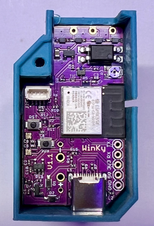

            @Wendigogo yes et bien celui ci c'est le dernier modèle en test, j'y travaille avec Jérôme justement qd il me reste un peu de temps libre 🙂

                @Wendigogo le Denky a un CPU plus performant avec de la PS-RAM.
                Le prochain Winky le C3 est remplacé par un C6 donc compatible ZigBee (après faut que qq écrive le soft qui va bien)
