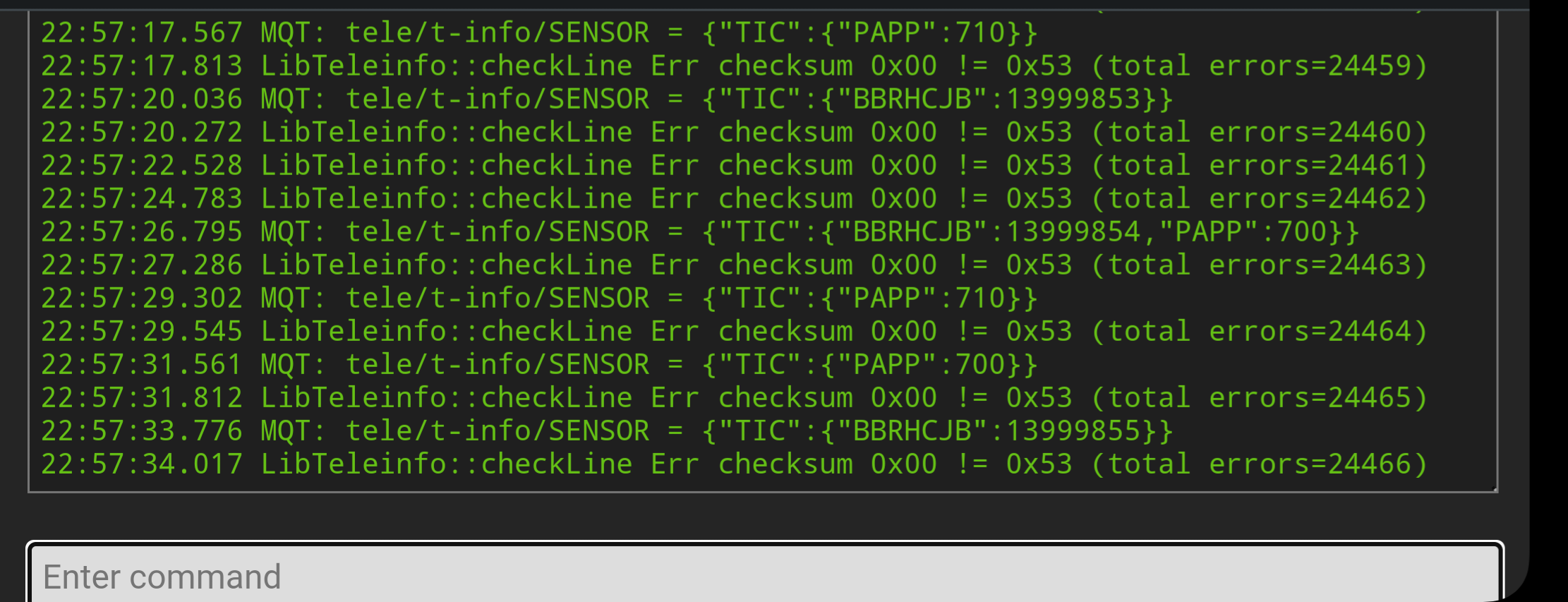

      J'ai un module t'infoDin avec un ESP32 S2 sous tasmota 12.5.0.4. J'étais en tarification HP/HC et tout fonctionnait bien. J'ai souscrit à l'offre tempo, et depuis son activation, les compteurs d'énergie ne fonctionnent plus :
      J'ai remarqué une erreur de checksum dans la console (0x00 != 0x53) :
      Quelqu'un a-t-il déjà eu ce problème ou sait-il le résoudre ?

            j'ai rencontré exactement le même souci sur mon installation suite au passage à l'offre Tempo.
            En procédant au débugage du code, j'ai trouvé le coupable dans mon cas : le champ "OPTARIF" a pour valeur "BBR("
            Or le caractère "(" n'est pas accepté par la bibliothèque Teleinfo, qui limite trop la liste des caractères possibles par rapport à la documentation Enedis.
            Le contrôle du checksum des message est correct dès lors que la liste des caractères est modifiée
            J'ai du coup modifié le bout de code et l'erreur a bien disparu 🙂
