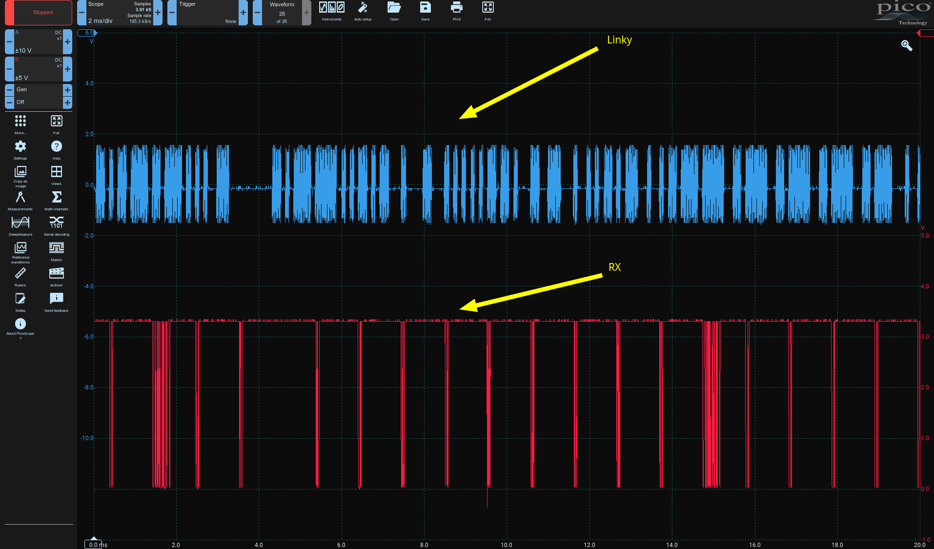

    Du coup, pour debugger, j'ai intégré et flashé le code Teleinfo_stats en ajustant le code pour utiliser le GPIO 23: celui-ci confirme la mauvaise réception: je ne vois passer que des caractères de controle de manière erratique (STX, ETX, INTERRUPT etc. mais rarement des infos intelligibles)
    Donc ensuite j'ai branché mon oscilloscope et comparé l’entrée du module teleinfo (la modulation TIC directe du linky et la sortie sur le port RX du D1). Je pense qu’il y a un soucis dans la transformation du signal vers un signal série classique:
    A noter que j'ai fait une capture à un moment pas forcément idéal car manque de chance, le signal RX était plat à ce moment là... En fait, il y a parfois des signaux carrés (courbe bleue), mais le truc, c'est que les signaux carrés fabriqués coté RX ne semblent pas reliés au signal modulé 50kHz du Linky.
    J'utilise picoscope et le soft "sait" décoder les signaux UART: quand je mets un décodage approprié (9600 bauds, 7bits, 1 bit de stop, parité paire etc.), j'ai des "frame errors" dans ~90% des cas.
    Bref, j'ai un soucis de signal RX transmis au D1...
    Composant défectueux ?
    Pb de résistances ? (j'ai cru voir qu'il fallait peut être ajuster certaines valeurs). En gros, on voit que la sortie du Linky semble correcte mais ca ne se traduit pas par un signal clair coté RX.

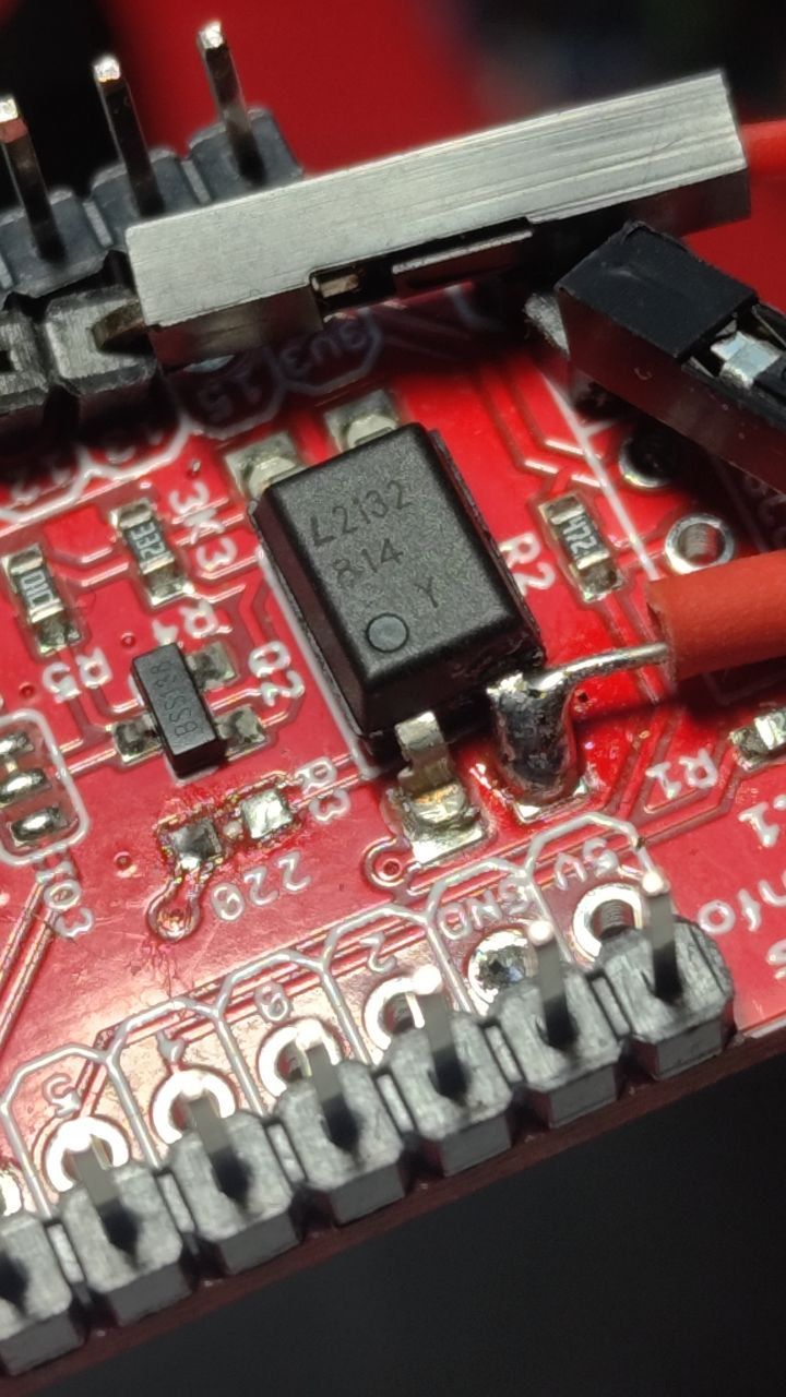

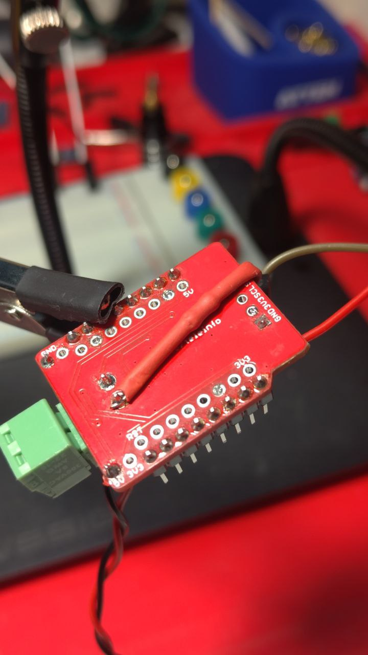

          Suite à un essai en mode "en vrac" où j'ai ajouté une résistance en amont (avant le connecteur vert - voir résultats précédents), j'ai rendu le montage plus stable.
          Je n'avais pas de 1 KΩ en CMS donc j'ai déssoudé R3 (220 Ω) et fait un pont avec une résistance "normale" enveloppée dans du thermo rouge, histoire de garder la charte de couleur intacte 😀
          Donc j'ai bien 1 KΩ en entrée au lieu de 220 Ω (et non pas 1.2 KΩ, comme dans le montage "volant" précédent où j'avais les 2 résistances en série). La valeur ne semble pas changer grand chose: 1 KΩ ou 1.2 KΩ reviennent au même a priori.

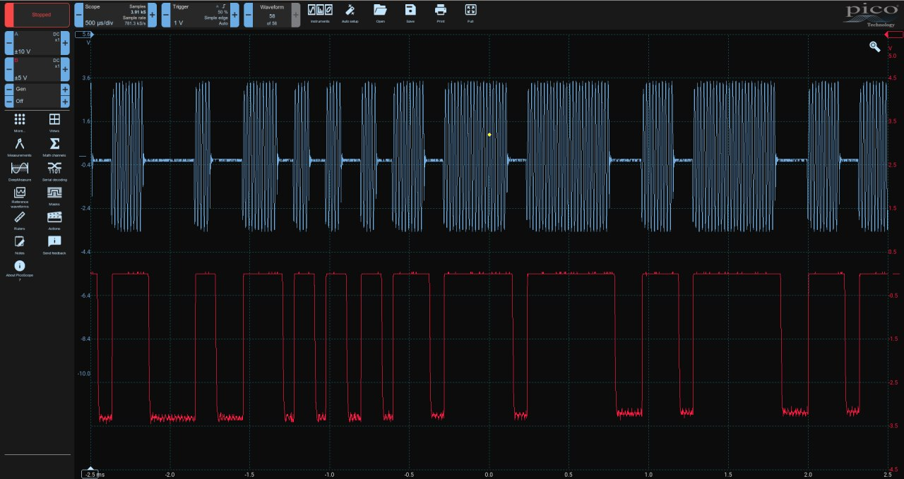

          Le résultat est maintenant correct:
          (en bleu, l'entrée du linky, en rouge la sortie = le signal sur l'IO23).

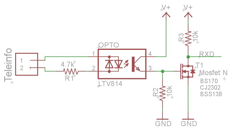

          Je ne sais pas trop ce qui t'as amené à mettre une résistance de 220Ω au lieu de 4.7KΩ, car la plupart des montages utilisent 4.7KΩ en entrée de l'optocoupleur 814, y compris dans d'autres de tes montages, comme ici:
          [ref: https://hallard.me/pitinfov12/]

            @sdx correct, les valeurs ont toujours été empiriques en fonction des remontés utilisateurs (car j'ai pas tous les compteurs et leurs dérives sous la main) donc on a du faire en fonction des expériences utilisateurs.
            La 4K7 était pour être conforme à la spéc EdF mais une fois de plus le mieux étant l'ennemi du bien (règle d'or).
            D'ailleurs beaucoup des retours sont sur ce forum. Et une fois callés les bonnes valeurs fonctionnelles partout (ce qui a pris quelques années et m'a valu un nombre incalculable de déssoudage / ressoudages de CMS à la main sur les uTInfo vendus) est apparu le mode standard du Linky venu à nouveau tout casser (après la première vague de production sinon c'est pas drôle)
            faut-il prévoir une résistance variable selon le mode standard/historique ?
            Idéalement oui mais sachant que la 1K2 doit marcher dans 95% des cas en mode historique
            est-ce que mon montage fonctionnerait en mode historique ?
            oui à 95%
            faut-il implanter 2 résistances en série et ajouter un ou 2 jumpers sur la carte pour faire un bypass par ex ?
            j'y ai pensé mais la resistance variable est plus simple
            faut-il simplement caler un potentiomètre (difficile à régler sans oscillo !) ?
            C'est la solution retenue, maintenant les uTinfo possèdent la résistance variable tout comme les Denky D4. Bien entendu la prochaine fournée des WeMos TIC auront cette résistance variable aussi tout comme les PITinfo.
            ça fonctionne dans 100% des cas en historique, donc tu règles uniquement si ça fonctionne pas en standard (cas rares), tu tournes jusque'au moement ou ça fonctionne, généralement en butée 1K.
