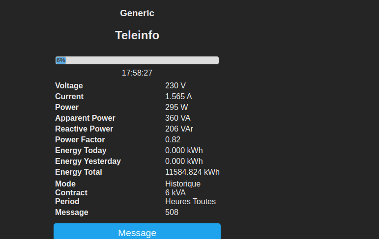

      Ainsi, l'outil est en place, et il fonctionne avec la dernière version disponible du firmware citée plus haut.

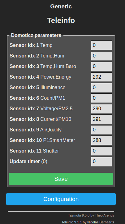

      Mais dès que j'essai de le lier à Domoticz via mqtt,

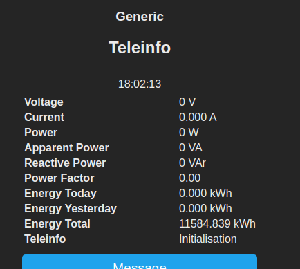

      Capture d’écran du 2021-10-31 18-45-15.png patatra les données sur l'interface web du Wemos, deviennent nulles...et le Wemos n'arrête plus de redémarrer.

      Cette erreur : {"Info3":{"RestartReason":{"Exception":4,"Reason":"Software Watchdog", serait à priori un soucis d’alimentation électrique d'après mes recherches.
      Le souci est identique avec un nodeMCU et le Wemos D1 que je désire mettre en place.
      Les cartes sont alimentés via le port usb.
      J'utilise pour test des chargeurs de téléphones de marques (l'un de 10W et et l'autre de 22.5W) et avec les câbles d'origines de ceux-ci.

      Donc, j'ai l'impression que le Wemos démarre, communique bien avec Domoticz, puis au moment de "l'initialisation/la prise de contact" avec le PiTinfo, il "plante".
      Si je supprime la configuration du mqtt, tout redevient fonctionnel.
      Le problème st donc plus du coté de l'esp8266 que du PiTinfo.

          Et bien, c'est fonctionnel avec la version 9.5.1 de Tasmota (9.1.1 teleinfo de @Nicolas-Bernaerts)
          Il fallait configurer le mqtt pour Domoticz, SANS que le module PiTinfo ne soit branché.
          Tasmota une fois configuré, on branche le module PiTinfo APRES et seulement APRES la mise sous tension du Wemos.
