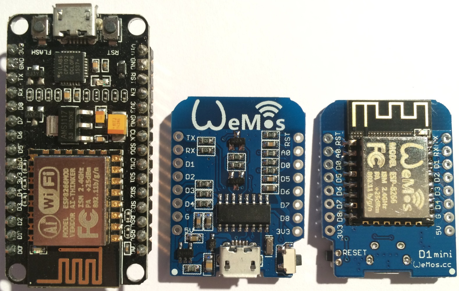

    Juste après la conception de la version Remora 1.3 il est apparu une carte très intéressante qui est la Wemos Mini-D1, elle est plus petite que le NodeMCU et le régulateur embarqué me semble de bien meilleure qualité. En plus la carte est même moins chère qu'une NodeMCU.
    Mis à part ça ce sont les mêmes fonctionnalités, un ESP8266 embarqué en version ESP12-F avec une meilleure portée WiFi.

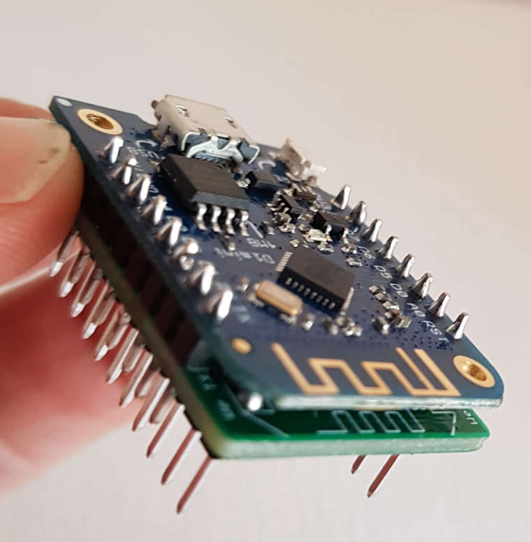

    Du coup j'ai refait un adaptateur pour cette carte, gros avantage ça loge avec les headers dans le boitier Remora (enfin normalement je viens de commander les PCB). En plus la carte est livrée avec 3 type de headers différents, vraiment, top !

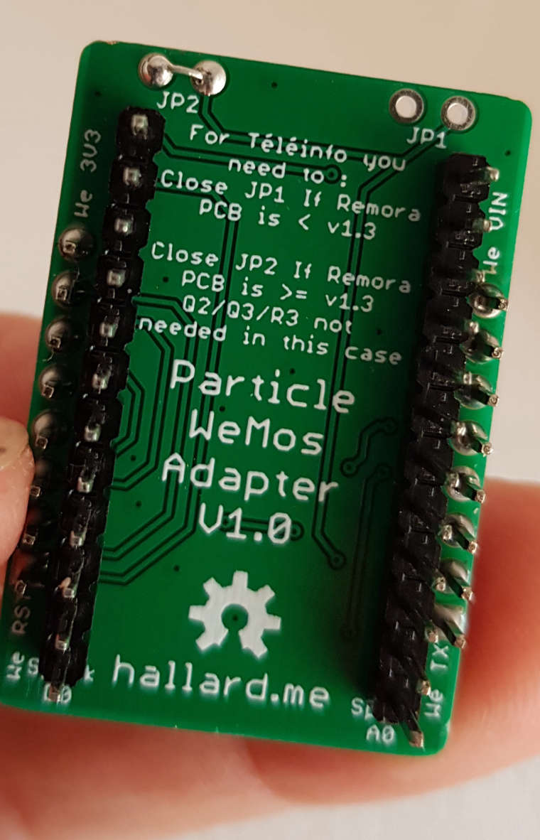

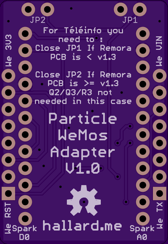

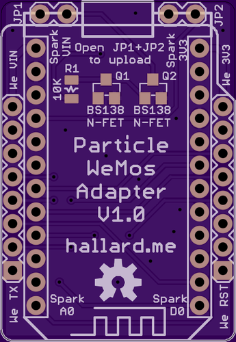

    Vous trouverez le nouvel adaptateur sur le repo avec toutes les informations nécessaires comme d'habitude. Rien ne change par rapport à l'adaptateur actuel si ce n'est le format.
    Voyez sur la photo suivante, la carte est bien plus petite

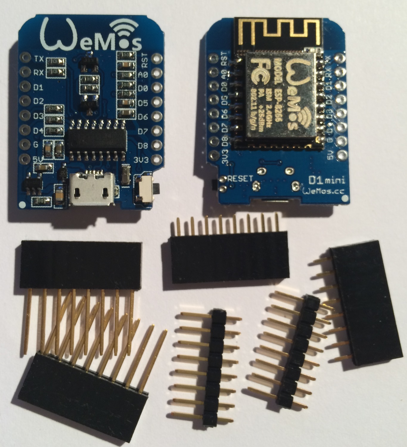

    C'est livré avec tout ça

            J'adore le choix des 3 type de headers, non soudés, on fait ce qu'on veut 🙂

                Tu peux faire mieux que çà, comme t'es en remora 1.3, pas besoin des transistors/résistances, il te faut :
                • Un WeMos ici
                • les adaptateurs (non testés) ici
                  alban
                  Remora 1.2c = 1.3 ? 😃
                    @alban
                    Non si t'as un 1.2C il faudra positionner les 2 transistors + la résistance (uniquement si tu veux la téléinfo)
