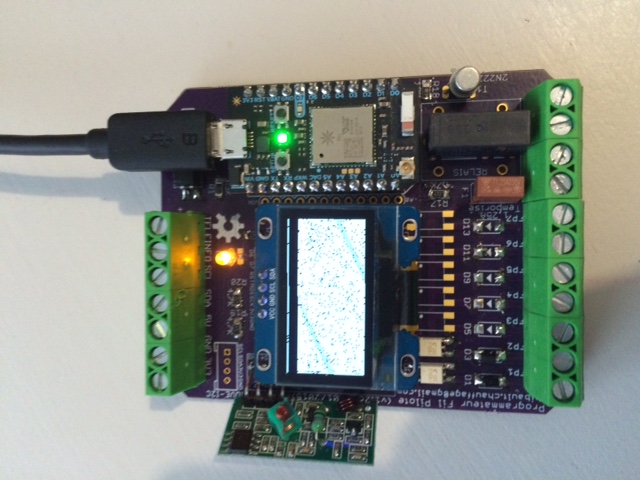

    J'ai réalisé la version 1.2c du matériel avec un photon, mais le photon a l'air de se planter avant même d'entrer dans la "loop" principale.
    L'écran s'allume mais il est brouillé. Est-ce que vous avez déjà eu ce cas ?0_1448296964772_IMG_0062.JPG

      ton OLED semble être un 1.3" et ceux-ci ont un contôleur SH1306 qui est différent du classique SSD1306.
      Le SH1306 n'est pas supporté pour le moment sur Remora.
      Peux commenter la ligne suivante dans remora.h et essayer à nouveau sans le LCD connecté ?
      //#define MOD_OLED      /* Afficheur  */

        J'ai déjà essayé en désactivant tous les modules, OLED, RF69, teleinfo, relais, etc... rien ne change. Même en démarrant le spark hors PCB, j'ai le même comportement. A la limite, le brouillage de l'écran est un détail, même s'il provient de la liste des composants initiale du projet.

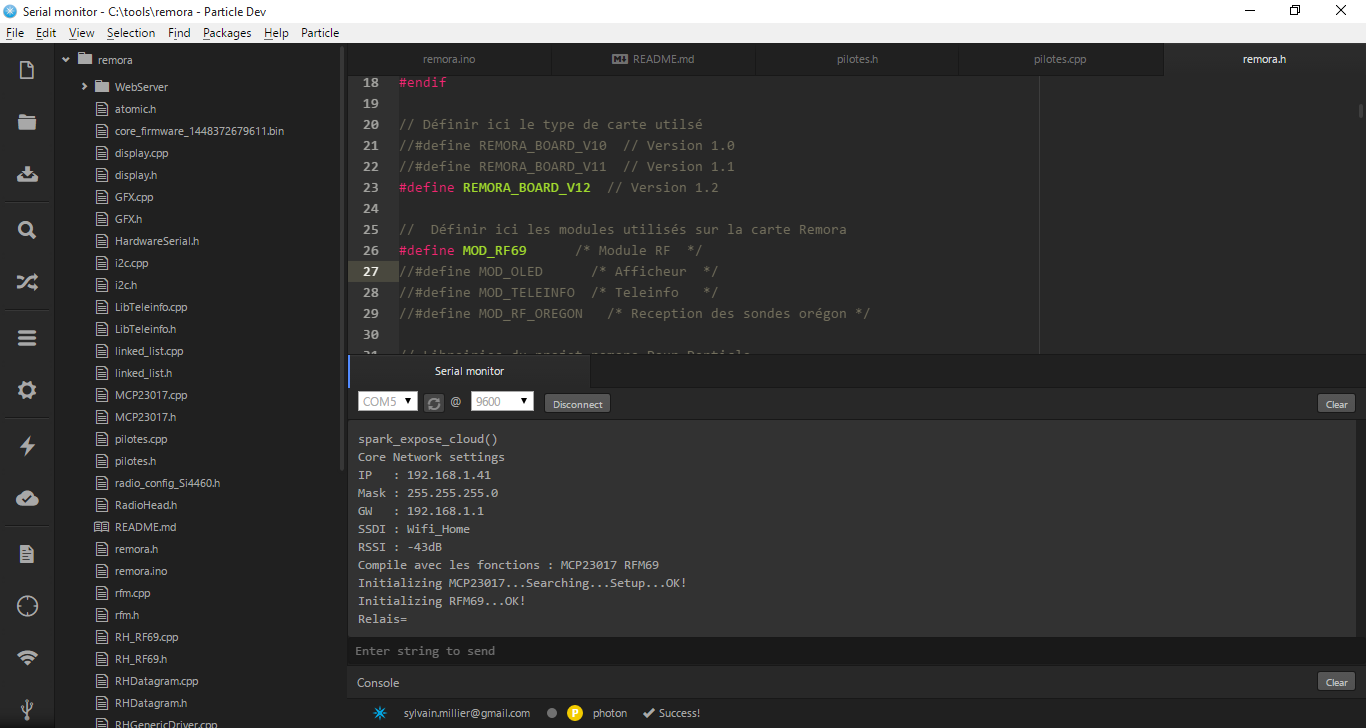

        Je vois que le log s'arrête en plein milieu d'une chaine de caratères lorsque je suis en terminal série sur le photon... assez étrange.

          Après avoir testé l'écran OLED sur un arduino, tu as raison, le driver de celui ci est un SH1106 qui fonctionne bien avec la librairie u8glib donc je verrai si je peux porter le code pour le supporter dès que j'ai le temps.
          Toutefois ça ne règle pas mon souci initial, le photon continue de planter, ci dessous, le serial monitor:
            @smillier
            je viens de tester avec un core, aucun soucis, j'ai plugué un photon et après la MAJ du firmware en 0.4.7 visiblement ça plante dans le setup.
            Donc le soucis apparait avec le nouveau firmware.
            Encore une fois je tiens à remercier tout particulièrement Particle !!!!!
            J'ai encore ouvert un ticket bien sur, parce que nous ne sommes pas les seuls !!
            En attendant, c'est Web IDE et au moment au moment de selectionner ton photon tu mets bien Firmware 0.4.5 et çà devrait marcher (je sais WebIde c'est galère)
